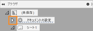

  1. 現在の図面のグローバル注記設定を修正します。
    1. ブラウザで[ドキュメントの設定]を展開します。
      ドキュメントの設定
      ブラウザの[ドキュメントの設定]。**

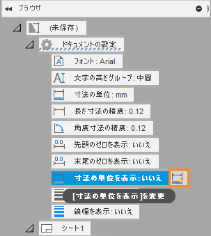

    2. [寸法の単位を表示: いいえ]にカーソルを合わせます(このオプションがまだ有効になっていない場合)。
    3. [[寸法の単位を表示]を変更]ボタンをクリックして、[ドキュメントの設定]ダイアログを開きます。
      寸法の単位を表示
      [[寸法の単位を表示]を変更]ボタン。**

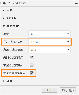

    4. [ドキュメントの設定]ダイアログ ボックスで、[長さ寸法の精度]0.123 に設定し、[寸法の単位を表示]チェックボックスをオンにして、[OK]をクリックします。
      寸法の単位を表示
      [ドキュメントの設定]ダイアログ。**
      注: 注記設定は、現在の図面のすべての寸法と文字に適用されます。ただし、個々の寸法のプロパティを変更することもでき、変更した「グローバル」設定は無効になります。これを行うには、寸法をダブルクリックし、[寸法のプロパティ]ダイアログで設定を調整します。

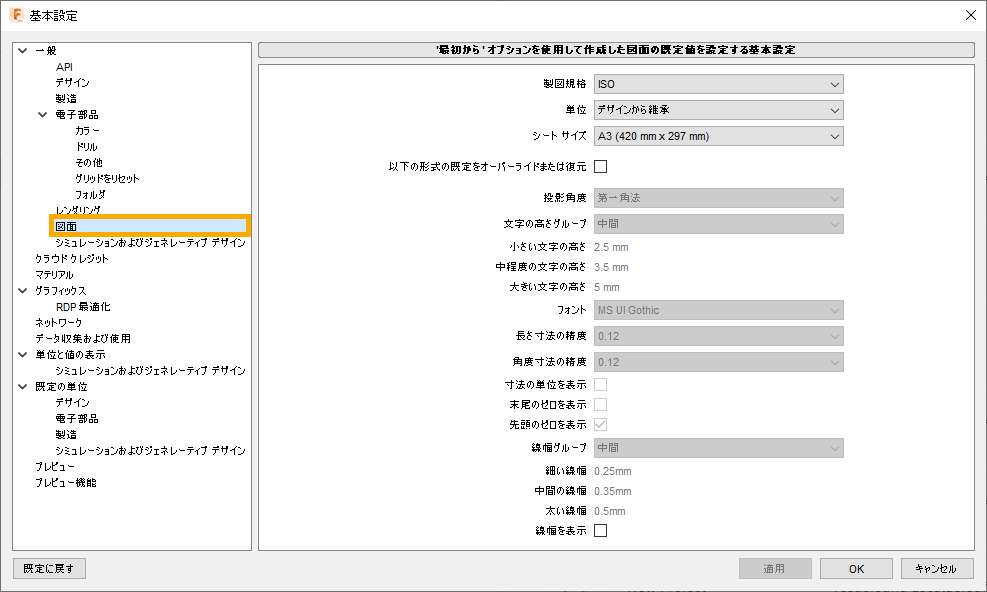

    1. アプリケーション バーの右上隅で、[マイ プロファイル]をクリックし、[基本設定]を選択します。
      既定の設定
      [マイ プロファイル]のオプション。**
    2. [基本設定]ダイアログの左側に沿ったリストの[一般]領域で、[図面]を選択します。
      既定の設定
      [基本設定]ダイアログ。**
      ここでは、作成した新しい図面に適用される既定の設定を表示できます。
    3. 変更を行わずにダイアログを終了する場合は、[キャンセル]をクリックします。
    注: 新しい図面を作成するたびに、既定の設定が適用されます。 一部の設定は、図面の作成後に変更できますが、図面形式、単位、投影角度は、図面の作成後に変更できません。これらを切り替える必要がある場合は、新しい図面を作成する必要があります。
