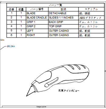

パーツ一覧は、デザインのコンポーネントを分類整理するテーブルです。図面内のすべてのコンポーネントの内訳が示され、項目番号、数量、パーツ番号、説明、材料が含まれています。

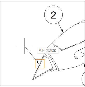

バルーンは、図面内でラベルを付けることによって、パーツ一覧に含まれるコンポーネントを識別します。

  1. パーツ一覧を挿入します。
    1. [表]ツールバーで、[パーツ一覧]をクリックします。
      パーツ一覧
      [パーツ一覧]コマンドは、[表]ドロップダウン リストにあります。**
    2. ダイアログの[タイプ]が[パーツ一覧]に設定されていることを確認します。

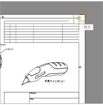

    3. パーツ一覧の参照としてベース ビューを選択します。
    4. 図面の枠線の右上コーナーをクリックして、そこにパーツ一覧を配置します。
      パーツ一覧
      パーツ一覧を配置します。**
      注: パーツ一覧は、デザインから情報を取得して自動的に設定されます。
      パーツ一覧
      配置されたパーツ一覧。**

  2. 異尺度対応バルーンを作成します。
    1. [表]ツールバーで、[バルーン]をクリックします。
      異尺度対応バルーン
      [バルーン]コマンドは、[表]ドロップダウン リストにあります。**
    2. 北東アイソメビューで、コンポーネントのエッジを選択します。
    3. クリックしてバルーンを配置します。
    4. 北東アイソメビューでパーツ一覧のすべての項目に番号が付けられるまで、コンポーネントの選択を続けます。
      異尺度対応バルーン
      バルーンを配置します。**
    5. 終了したら、Esc を押します。

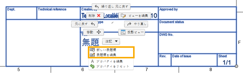

表題欄を設定するための手順
  1. 表題欄をクリックして選択します。
  2. 選択した表題欄を右クリックします。
  3. [表題欄を編集]を選択します。
    [表題欄を編集]メニュー
    [表題欄を編集]メニュー。**
  4. [新しい表題欄]ダイアログで、[OK]をクリックします。
注: 既定の表題欄は編集できないため、編集しようとすると、新規の表題欄を追加するよう求められます。

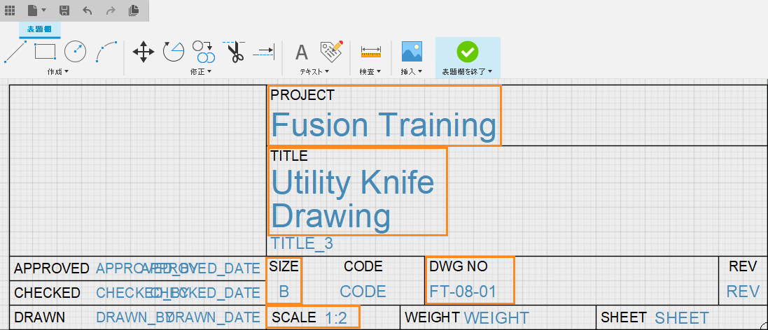

表題欄エディタ環境で、次の属性を変更します。
1.
  1. [編集終了]クリックします。
    最終
    表題欄エディタ環境。**
