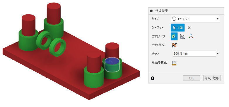

モーメント荷重という用語の例
円柱面のモーメント荷重の例。
