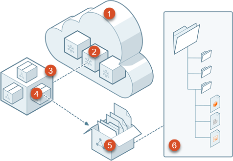

ハブとプロジェクト
  1. クラウド: 組織全体で利用することができる、ウェブ上の安全なデータ ストレージです。
  2. ハブ: 共同作業者と共にプロジェクトに取り組む、クラウド内のコラボレーション スペースです。通常は、管理者からの招待または承認が必要です。
  3. ハブの展開ビュー: 複数のプロジェクトを含むハブを示します。
  4. プロジェクト: 特定のプロジェクトで進行中の作業を行うための専用スペースです。ハブ内の各プロジェクトには、独自のカスタム アクセス権限を設定することができます。
  5. プロジェクトの展開ビュー: フォルダ、サブフォルダ、およびデザインを含むプロジェクトを示します。
  6. フォルダ、サブフォルダ、デザイン: プロジェクト内のストレージ領域とデザインです。プロジェクト内の各フォルダには、独自のカスタム アクセス権限を設定することができます(従来のプロジェクトには適用されません)。
