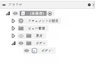

ブラウザを使用する
ブラウザには、デザイン内のオブジェクト(コンポーネント、ボディ、スケッチ、原点、ジョイント、構築ジオメトリなど)が一覧表示され、オブジェクトの表示/非表示をコントロールすることができます。
ブラウザ
  1. 基準平面を表示するには、原点の左側にある[非表示] 非表示アイコン をクリックします。
  2. 基準平面を非表示にするには、原点フォルダの左側にある[表示] 表示アイコン をクリックします。
  3. フォルダを展開して、デザイン内のすべてのボディを一覧表示するには、ボディ フォルダの左側にある[展開] ブラウザの展開アイコン をクリックします。
