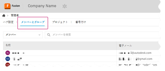

ハブ管理者は、メンバーを招待し、ロールを割り当て、メンバーのハブへのアクセスを管理することができます。メンバー管理タスクはすべて、Fusion Web クライアント[メンバーとグループ] タブで実行します。
[メンバーとグループ] タブにアクセスするには、次のようにします。

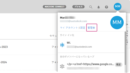

  1. Fusion Web クライアント の右上にあるプロファイル画像をクリックします。
  2. [管理者] > [メンバーとグループ] をクリックします。
    管理者 [メンバーとグループ]タブ

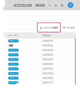

ハブにメンバーを招待する
  1. [メンバーとグループ] タブで、 [メンバーを招待] をクリックします。
    メンバーを招待
  2. 招待するユーザの 1 つまたは複数の電子メール アドレスをカンマで区切って入力します。
  3. [招待] をクリックします。

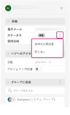

招待されたメンバーに、ハブに参加するためのリンクが記載された電子メールが届きます。招待を受け入れるまでは、メンバーは [保留] ステータスでメンバー リストに表示されます。必要に応じて、このリストから招待状を再送信するか、取り消すことができます。
招待状を再送信するまたは取り消す
  1. [メンバーとグループ] タブで、ステータスが [保留] であるメンバーの名前をクリックします。
    メンバーの詳細が記載されたサイド パネルが開きます。
  2. [詳細] セクションで、ステータス フィールドにカーソルを合わせ、 [詳細] 詳細アイコン をクリックします。
    取り消しまたは再送信
  3. [招待状を再送] または [取り消し] を選択します。
招待状を再送信すると、メンバーに新しい招待メールが届きます。招待を取り消すと、メンバーがリストから削除され、元の招待を受け入れることができなくなります。受け入れようとすると、エラー メッセージが表示されます。

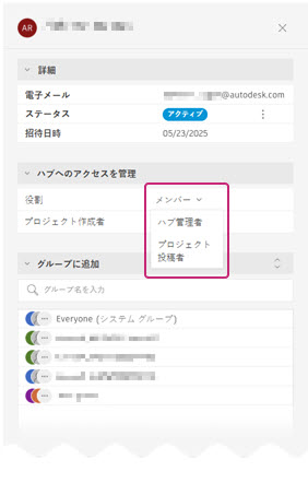

メンバーのロールを変更する
  1. [メンバーとグループ] タブで、ロールを変更するメンバーの名前をクリックします。
  2. [ハブ アクセス] セクションで、ドロップダウン メニューをクリックして新しいロールを選択します。
    [メンバーのロール]ドロップダウン
    • メンバー: Fusion のデザインを作成して保存することができます。
    • 管理者: メンバーの権限、ハブ設定、セキュリティ、およびその他の管理者タスクを管理することができます。
    • プロジェクト投稿者: 特定のプロジェクトにのみ参加することができます。
  3. 新しい役割を選択します。
  4. (省略可能)このメンバーで新しいプロジェクトを作成する場合は、 [プロジェクト作成者] を切り替えます。
ロール変更ルール
現在のロール 変更できるロール
プロジェクト投稿者 メンバ
メンバ 管理者、プロジェクト投稿者
管理者 メンバ
ロールの変更はすぐに有効になり、ハブ全体でメンバーのアクセス権が更新されます。
また、特定のプロジェクトのメンバーのロールを変更することもできます。「プロジェクト内のユーザを管理する」を参照してください。

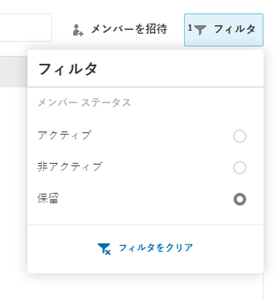

ステータスでメンバーをフィルタする
  1. メンバー リストの右上にあるフィルタ アイコン フィルタ アイコン をクリックします。
  2. ステータス フィルタを選択します。
    メンバーのフィルタ
    注: 一度に選択できるステータスは 1 つのみです。
メンバー リストが自動的に更新され、選択したステータスに一致するメンバーのみが表示されます。
フィルタをクリアするには、フィルタ アイコン フィルタ アイコン をもう一度クリックして [フィルタをクリア] を選択するか、フィルタを手動で選択解除します。

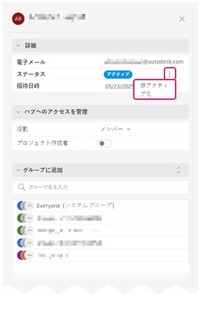

ハブ内のメンバーをアクティブ化または非アクティブ化する
  1. [メンバーとグループ] タブで、ステータスを変更するメンバーの名前をクリックします。
    メンバーの非アクティブ化またはアクティブ化
  3. [非アクティブ化] または [アクティブ化] をクリックします。
メンバーをアクティブ化すると、そのメンバーは非アクティブ化される前と同じロールに戻され、プロジェクトへのアクセス権は以前と同じものが維持されます。
