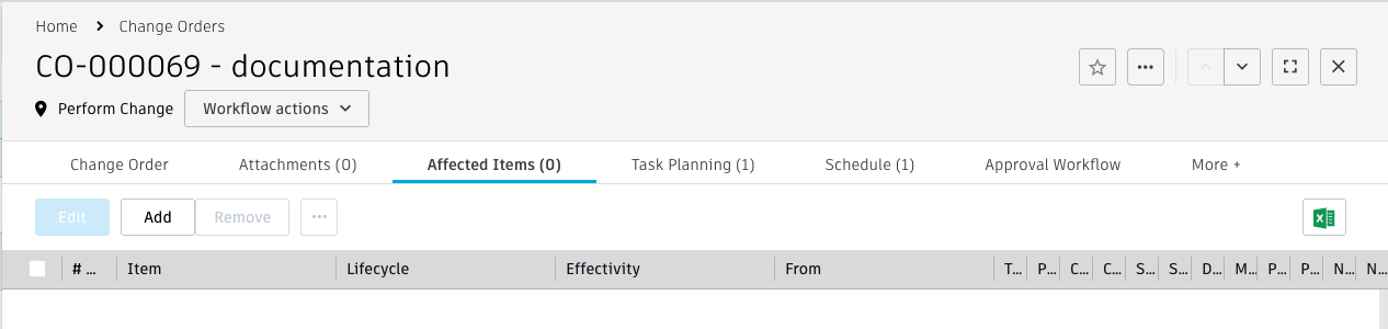

  1. 変更指示で、 [影響を受けるアイテム] タブをクリックします。
  2. [追加] をクリックします。
    未入力の[影響を受けるアイテム]タブ
  3. 追加するアイテムを選択します。検索対象にする作業スペースを指定したり、検索条件を入力して選択を絞り込むことができます。
  4. [追加]をクリックします。
    アイテムが変更指示に追加されます。
