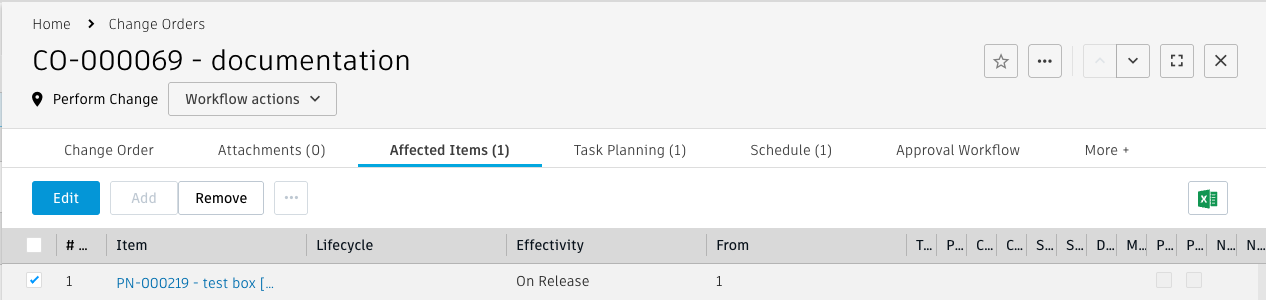

[影響を受けるアイテム]タブからアイテムを除外しても、そのアイテムは削除されません。そのアイテムと変更指示との関連付けはなくなります。
  1. 変更指示で、 [影響を受けるアイテム] タブをクリックします。
  2. 除外するアイテムを選択します。
    選択されているアイテム
  3. [削除] をクリックし、続けて [確認] をクリックします。
    選択したアイテムが [影響を受けるアイテム] タブから除外されます。
