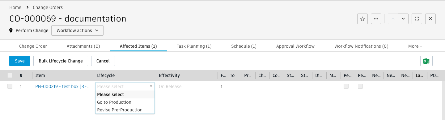

  3. アイテムの [ライフサイクル] 列をクリックし、新しいライフサイクル ステータスを選択します。
    影響を受けるアイテムのライフサイクル ステータスのリスト
