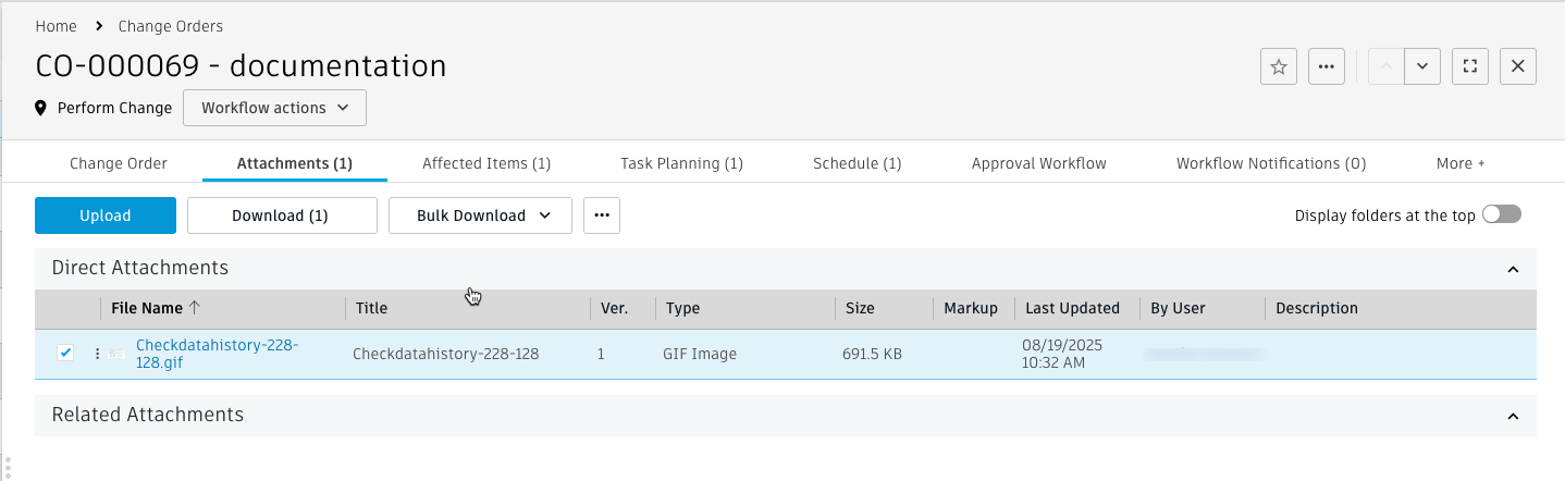

変更指示に添付されたファイルをダウンロードすることができます。
変更指示で、 [添付ファイル] タブをクリックします。
ダウンロードするファイルを選択します。
[ダウンロード] をクリックします。
[添付ファイル]タブで、 [一括ダウンロード] をクリックし、次を選択します。
[すべての直接添付ファイル] : 変更指示に直接添付されたファイルのみがダウンロードされます。
[すべての関連する添付ファイル]: 関連するファイルのみがダウンロードされます。
[すべての添付ファイル]: 直接添付ファイルと関連する添付ファイルの両方がダウンロードされます。
ファイルは圧縮されてからダウンロードされます。
