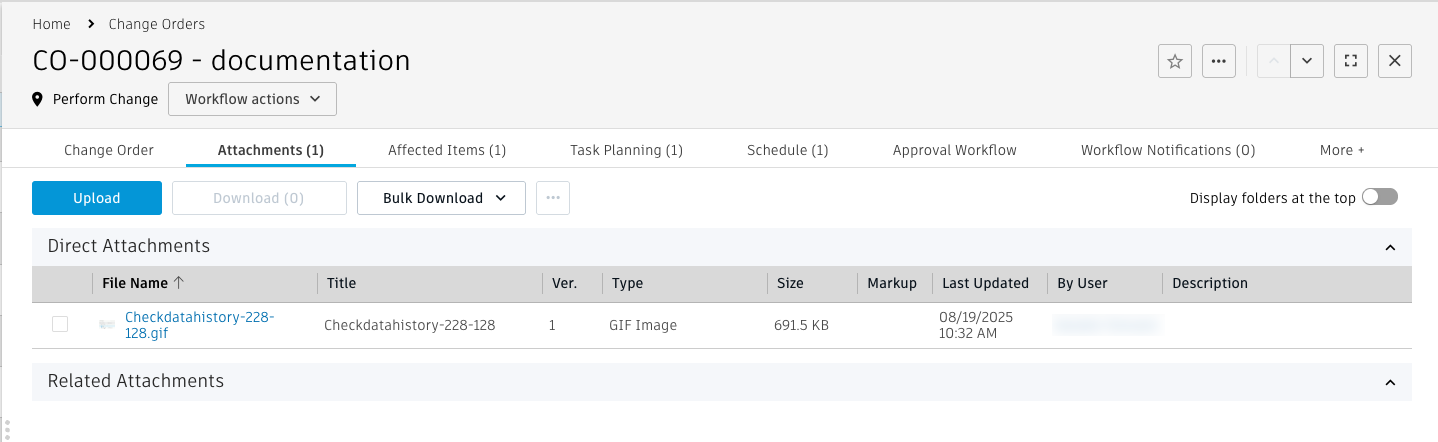

  1. 変更指示で、[添付ファイル]タブをクリックします。
    添付ファイル タブ
  2. [アップロード] をクリックします。
  3. アップロードするファイルを選択して、[開く]をクリックします。
  4. [アップロード]ダイアログで、ファイルごとに次を実行します。
    • タイトルを入力します。
      既定では、ファイル名が使用されます。タイトルを変更しても、ファイルの名前は変更されません。
    • 説明を入力します。
    • ファイルをフォルダに入れて整理する場合は、既存のフォルダを選択するか、[アップロード先]ドロップダウンで新しいフォルダを作成します。
  5. アップロードにファイルを追加する必要がある場合は、ダイアログの下部にある[複数のファイルを追加]をクリックします。
  6. [アップロード]をクリックします。
