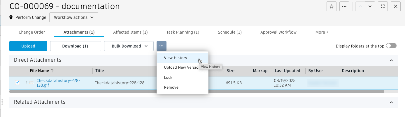

添付ファイルのアップロードとダウンロードに加えて、次の操作を実行できます。
添付ファイルの履歴を表示する
  1. 変更指示で、 [添付ファイル] タブをクリックします。
  2. 添付ファイルを選択します。
  3. [添付ファイル]メニュー(...)から、[履歴を表示]を選択します。
    選択したファイルの各バージョンについて、[履歴]ダイアログに次の内容が表示されます。
    • バージョン番号
    • ファイル名ふぁいるめい
    • マークアップまーくあっぷ
    • アップロード日
    • ファイルの所有者
    • 注釈
      添付ファイルの[その他]メニュー
  4. 任意のバージョンで、 [ダウンロード] alt をクリックすると、そのバージョンのファイルがブラウザのダウンロード先に保存されます。
添付ファイルをロックまたはロック解除する
添付ファイルをロックすると、添付ファイルとそのすべてのバージョンを変更指示から削除することができなくなります。
  2. ロックまたはロック解除する添付ファイルを選択します。
  3. [添付ファイル]メニュー(...)から、 [ロック] または [ロック解除] を選択します。
添付ファイルを除外する
  2. 除外する添付ファイルを選択します。
  3. [添付ファイル]メニュー(...)から、[除去]を選択します。
  4. ファイルの除外の確認を求められたら、[除外]をクリックします。
