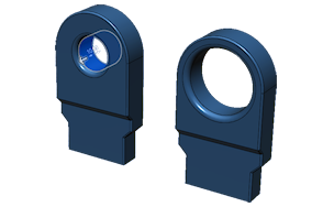

[プレス/プル]を使用してソリッドを作成する
[プレス/プル] ツールを使用して、Fusion でソリッド ボディを作成または修正する方法を学習します。
プレス/プル
  1. [デザイン] > [ソリッド] > [修正] > [プレス/プル] プレス/プルのアイコン をクリックします。
    [プレス/プル] ダイアログが表示されます。
  2. キャンバスで、スケッチ プロファイル、エッジ、または面を選択します。
    • [スケッチ プロファイル] : スケッチ プロファイルから新しいソリッド ボディを押し出します。
      [押し出し]ダイアログが表示されます。
    • [エッジ]: ソリッド ボディのエッジを丸めます。
      [フィレット]ダイアログが表示されます。
    • [面]: ソリッド ボディの体積を追加または除去します。
      [面をオフセット]ダイアログが表示されます。
  3. マニピュレータ ハンドルを使用して、ジオメトリを押し出し、フィレット、またはオフセットするか、ダイアログに正確な値を入力します。
  4. [OK]をクリックします。
新しいソリッド ボディまたは修正したソリッド ボディがキャンバスに表示されます。
