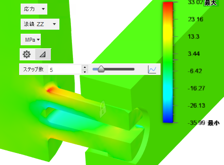

スナップフィット コネクタの応力 このチュートリアルでは、スナップフィット コネクタが固定コネクタに押し込まれてそれら 2 つが互いに接続されたときにスナップフィット コネクタに発生する応力を調べます。適切な拘束と荷重を設定して、適切なパーツが適切な方法で移動するようにします。  |
