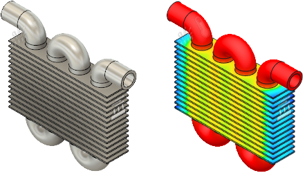

  1. スタディを解析します。
    1. 解析アイコン ([シミュレーション]作業スペース > [設定]タブ > [解析]パネル > [解析])をクリックして、[解析]ダイアログを開きます。
    2. [解析]をクリックして解析を開始し、[解析]ダイアログを閉じます。
    3. 解析が完了したら、[閉じる]をクリックして[ジョブ ステータス]ダイアログを閉じます。
      [結果]タブが自動的に開き、結果を参照できます。
  2. 熱交換器全体で最小温度と最大温度(摂氏)を検出します。
    1. [温度]は表示されている既定の結果です。表示されていない場合は、左側の [結果] ブラウザで、結果フォルダから [温度] を選択します。
      最小温度と最大温度は自動的に表示されます。表示をオフにするには、最小/最大の切り替えアイコン ([シミュレーション]作業スペース > [結果]タブ > [検査]パネル > [最小/最大を非表示])をクリックします。
    2. 凡例の上にある 設定アイコン [結果設定] をクリックし、結果の単位を K から C に変更します。
      注: メッシュが比較的粗いため、温度が少し画像と異なる可能性があります。

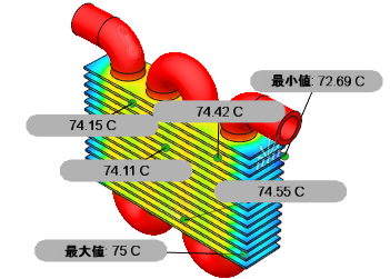

      最小温度と最大温度
      最小温度は一瞬で皮膚がやけどをする 70 度以上あります。パイプに最も近いフィンで、より高い温度の帯を確認することもできます。
  3. 高温を検査するためにサーフェス プローブを作成します。
    1. サーフェス プローブ作成アイコン ([シミュレーション]作業スペース > [結果]タブ > [検査]パネル > [サーフェス プローブを作成])をクリックします。
    2. より高温の領域にあるいくつかの箇所の、フィンのエッジでモデルをクリックします。
    3. [サーフェス プローブを作成]ダイアログで、[OK]をクリックしてプローブの作成を停止します。
    4. プローブを比較して、プローブの位置が正しくない可能性を示す外れ値がないことを検証します。
      サーフェス プローブ

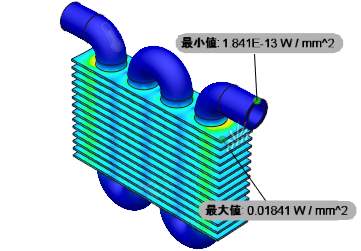

  4. 熱流束が最も高い領域と熱流束が最も低い領域を特定します。
    1. 左側の [結果] ブラウザで、結果フォルダから [熱流束] を選択します。
      熱流束
    2. 示された領域を拡大ズームし、モデル上のどこにあるかを識別します。エネルギーを最も効率的に移動できる場所を探します。冷却器のフィンが熱いパイプに出合う箇所で熱流束が最も高くなっていることに注目してください。モデルで最も低い熱流束は、パイプが空気と接する、アルミニウムのフィンから離れたところにあります。
