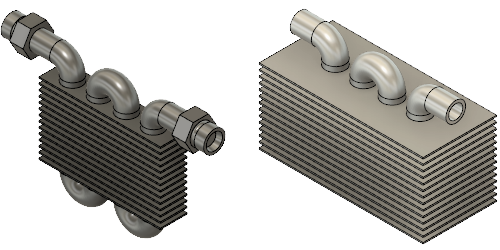

  2. 解析時間を削減してモデル 1 との有効な比較を行えるように、継手コンポーネントと水ボリューム コンポーネントを削除します。
    1. ブラウザで、フォルダ アイコン [モデルのコンポーネント]を展開します。
    2. コンポーネント アイコン [水:1]コンポーネントを右クリックし、削除アイコン [削除]を選択します。
      注: シミュレーション モデルからパーツが削除されます。パーツを元に戻すには、タイムラインから[削除]コマンドを削除するか、新しいシミュレーション モデルを作成します。これら以外の方法はありません。
    3. 手順 b を繰り返して、コンポーネント アイコン [継手:1]コンポーネントを削除します。
    4. ViewCube の横にある[ホーム ビュー]をクリックして、モデルを元のサイズと方向に戻します。
      単純化された熱交換器モデル 2

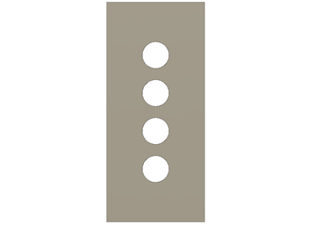

  3. 各側でフィンの幅を 80 mm 拡大します。
    1. ブラウザで、[パイプ]の横にある 表示アイコン をクリックして非表示にします。
    2. ViewCube の上面をクリックして、フィンの方向を調整します。

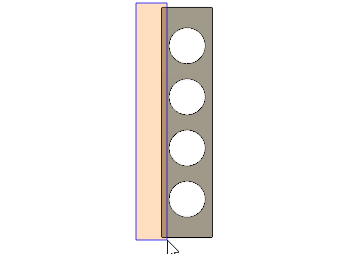

    3. 表示アイコン ([シミュレーション]作業スペース > [ソリッドを単純化]タブ > [作成]パネル > [押し出し])をクリックして、[押し出し]ダイアログを開きます。
    4. モデルの左上を左クリックし、モデルの左側の端を越えるまでウィンドウ選択をドラッグします。
      注: 選択ウィンドウ内に完全に含まれているプロファイルのみを選択するには、選択ウィンドウを右に引っ張ることが重要です。
      パイプの面を選択解除する
    5. [押し出し]ダイアログで、距離を 80 mm にします。
    6. 14 個のプロファイルが選択されていて、[操作]が[結合]であることを確認してから、[OK]をクリックしてコマンドを確定し、ダイアログを閉じます。
    7. 手順 c ~ f を繰り返して、フィンの反対側を 80 mm 拡張します。
      熱交換器のより広いフィン

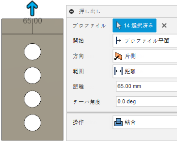

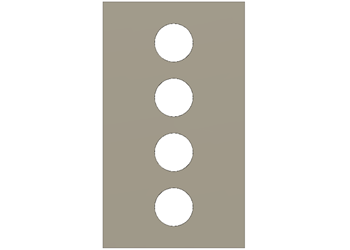

  4. 各端でフィンの長さを 65 mm 拡大します。
    1. 押し出しアイコン ([シミュレーション]作業スペース > [ソリッドを単純化]タブ > [作成]パネル > [押し出し])をクリックして、[押し出し]ダイアログを開きます。
    2. モデルの左上を左クリックし、モデルの上端を越えるまでウィンドウ選択を右にドラッグします。
      パイプの面を選択解除する
    3. [押し出し]ダイアログで、距離を65 mm にします。
    4. 14 個のプロファイルが選択されていて、[操作]が[結合]であることを確認してから、[OK]をクリックしてコマンドを確定し、ダイアログを閉じます。
    5. 手順 a ~ d を繰り返して、フィンの下端を 65 mm 拡張します。
      熱交換器のより長いフィン
