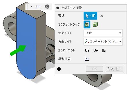

  2. 移動パーツの正面を、指定された変換を適用する位置として定義します。
    注: Fusion では、指定された変換は、オブジェクトの位置をコントロールするため、荷重ではなく拘束であるとみなされます。この変換によって、パーツがまとめて押し出されます。
    1. 指定された変換のアイコン ([シミュレーション]作業スペース > [設定]タブ > [拘束]パネル > [指定された変換])をクリックして、[指定された変換]ダイアログを開きます。
    2. [オブジェクト タイプ]が 指定された変換のアイコン [面]に設定されていることを確認します。
    3. [拘束タイプ]が[変位]に設定されていることを確認します。
    4. 移動パーツの正面をクリックし、選択として識別します。

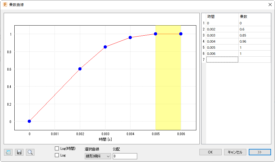

  4. 次の図に示されている値を使用して、指定された変換をコントロールする乗数曲線を定義します。
    1. [指定された変換]ダイアログで、乗数曲線のアイコン [乗数曲線]をクリックします。
    2. [時間]と[乗数]のデータ点は次の図のように入力します。
      拘束
      注: イベントの最後に向かうに従って、この曲線は徐々に変位を減速します。その後、追加の 1 ミリ秒は位置が一定に保たれ、その間スナップフィット アセンブリをロックする指が挿入された後も曲げ振動が続くことがわかります。最初の 2 つのデータ点は 3,000 mm/秒(0.6 * 10 mm / 0.002 s)の速度を示します。次の手順では、ゼロから 3,000 mm/秒への急激な加速による衝撃を防ぐために、このパーツに初期速度を適用します。
    3. [OK]をクリックして、曲線を確定します。
