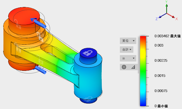

  1. 結果を切り替えて、[全変位]の結果を表示します。注: 解析が終了すると、安全率の結果が最初に表示されます。
    1. 左側の [結果] ブラウザで、 [変位] 結果フォルダから [合計] を選択します。
      スタディ 1 の変位

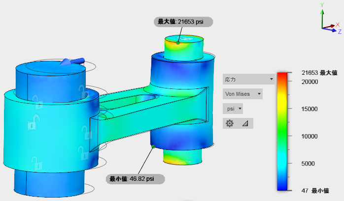

  2. [von Mises 応力]の結果が表示されるように切り替えて、最小応力の点と最大応力の点にマーカーを表示し、モデルを回転して結果を確認します。
    1. 左側の [結果] ブラウザで、 [応力] 結果フォルダから [Von Mises] を選択します。
      既定で最初に表示される応力結果の種類は、von Mises 応力です。
    2. 最小/最大を表示のアイコン ([シミュレーション]作業スペース > [結果]タブ > [検査]パネル > [最小/最大を表示])をクリックすると、von Mises 応力の結果の最小点と最大点にマーカーが表示されます。
    3. [Shift]キーを押しながらマウスの中ボタンをクリックし、マウスをドラッグすると、モデルの視点が回転します。応力の最大点と最小点がはっきり見えるようにビューの位置を変えます。
      注: 必要に応じて、最小値と最大値のバルーンをクリックし、別の位置にドラッグできます。
      スタディ 1 の Von Mises
  3. 既定の変位結果とアイソメ ビューに戻します。
    1. [最小/最大を表示]アイコン ([シミュレーション]作業スペース > [結果]タブ > [検査]パネル > [最小/最大を非表示])をクリックして、最小/最大のマーカーを非表示にします。
    2. 左側の[結果]ブラウザで、 [変位] 結果フォルダから [合計] を選択します。
      もう一度、全変位の結果が表示されます。
    3. カーソルを ViewCube の近くに移動すると ViewCube の上に表示される [ホーム] アイコン ホームのアイコン をクリックします。表示がモデルの既定のアイソメ ビューに戻ります。
