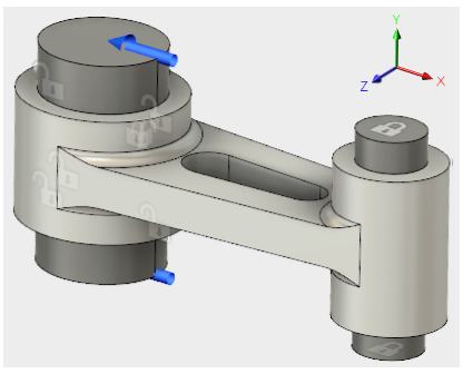

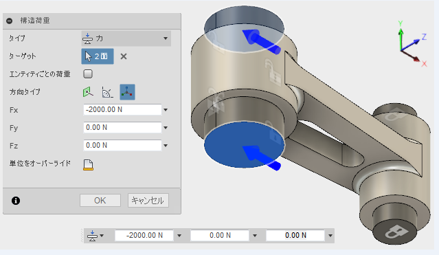

  1. 大きいピンの終端面の -X 方向に合計 2,000 ポンド(終端ごとに 1,000 ポンド)の力を適用します。
    1. 構造荷重のアイコン ([シミュレーション]作業スペース > [設定]タブ > [荷重]パネル > [構造荷重])をクリックして、[構造荷重]ダイアログを開きます。
    2. [構造荷重]ダイアログで、[タイプ]が 力のアイコン [力]に設定されていることを確認します。
    3. 大きいピンの上面をクリックしてターゲットとして選択してから、モデルを回転してピンの下側が見えるようにし、底面も選択します。
    4. [構造荷重]ダイアログで、[方向タイプ]を 荷重方向 - ベクトルと成分のアイコン [ベクトル(x、y、z)]に設定します。
    5. [Fx]入力フィールドに -2000 と入力します。
      注:[エンティティごとの荷重] オプションが選択されていないため、-2,000 ポンドの力が選択した各面の間で分割されます。2 つの面の領域は等しいため、それぞれ全体荷重の半分(1,000 ポンド)になります。
      大きいピンに荷重を適用する
    6. [OK]をクリックして荷重を適用し、ダイアログを閉じます。
    7. ViewCube の ホームのアイコン [ホーム] ビューをクリックして、モデルを元の方向に戻します。
