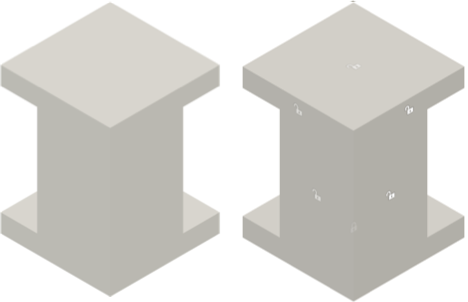

このアクティビティでは、剛体ベース プレートを完全に拘束します。次に、ビレット上に押し下げる上部プレートの上面を拘束して、X 方向および Z 方向に移動しないようにします。1/4 対称モデルであるため、ビレットおよび上部プレートの 2 つの「内側」の垂直面にも拘束を適用します(X 方向に 1 つ、Z 方向に 1 つ)。

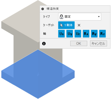

  1. 剛体の 6 つの方向すべての移動と回転の自由度を完全に固定します。
    1. 拘束アイコン ([シミュレーション]作業スペース > [設定]タブ > [拘束]パネル > [構造拘束])をクリックして、[構造拘束]ダイアログを開きます。
    2. 拘束の[タイプ]が[固定]に設定されていることを確認します。
    3. 剛体ベース プレートをクリックして、ターゲットとして選択します。
      注: これは剛体であるため、任意のエッジまたは面をクリックしたときにボディ全体が選択されます。
      通常の並進自由度(DOF)に加えて、3 つの回転自由度が[構造拘束]ダイアログに表示されることに注目してください。剛体に属する要素は 6 つの自由度をサポートします。
    4. [Ux]、[Uy]、[Uz]、[Rx]、[Ry]、および[Rz]の各[軸]オプションがすべてアクティブになっている(青色でハイライト表示)ことを確認します。
      剛体を拘束
    5. [OK]をクリックして拘束を設定し、ダイアログを閉じます。
    6. 必要に応じて、ブラウザで新しい拘束をクリックして青色でハイライト表示し、もう一度クリックして名前を変更し、後で設定する追加の拘束と区別します。

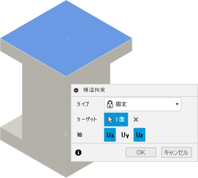

  2. 上部プレートの上面に、X 方向と Z 方向の固定拘束を適用します。
    3. 上部プレートの上面をクリックして、ターゲットとして選択します。
    4. [Uy]をクリックして選択解除し、[Ux]と[Uz]の両方を選択したままにします。
      剛体を拘束
      剛体

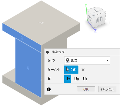

  3. 上部プレートと、ベース プレートに位置合わせされた X 軸に垂直であるビレットの両方で、「内側」の垂直面に、X 方向の固定拘束を適用します。
    3. 上部プレートと X 軸に垂直なビレットの両方の「内側」の垂直面をクリックして、ターゲットとして選択します。
    4. [Uy]と[Uz]をクリックして選択を解除し、[Ux]のみが選択されるようにします。
      Z 方向に固定
      剛体

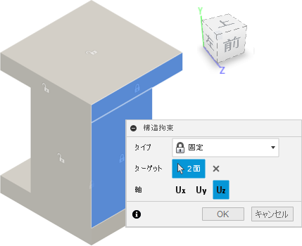

  4. 上部プレートと、ベース プレートに位置合わせされた Z 軸に垂直であるビレットの両方で、「内側」の垂直面に、Z 方向の固定拘束を適用します。
    3. 上部プレートと Z 軸に垂直なビレットの両方の「内側」の垂直面をクリックして、ターゲットとして選択します。
    4. [Ux]と[Uy]をクリックして選択を解除して、[Uz]のみが選択されるようにします。
      Z 方向に固定
      剛体
