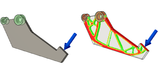

シェイプ最適化前のグリッパー アーム(左)、シェイプ最適化後のグリッパー アーム(右)。

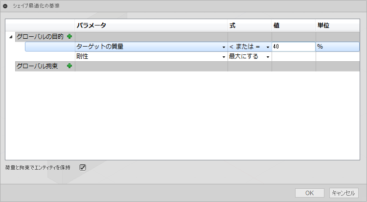

シェイプ最適化の[ターゲットの質量]を 40% に設定します。
 ([シミュレーション]作業スペース > [設定]タブ > [シェイプ最適化]パネル > [シェイプ最適化の基準])をクリックして、[シェイプ最適化の基準]ダイアログを開きます。
 - [シェイプ最適化の基準]ダイアログで、[ターゲットの質量]を 40% に設定します。
![[シェイプ最適化の基準]ダイアログ](../images/tutorial/6-7-shape-opt-criteria.png)
 - [OK]をクリックして変更内容を確定し、ダイアログを閉じます。

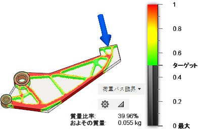

[荷重パス臨界]の結果を確認します。
 - ブラウザで、
 [シェイプ最適化の設定]を展開します。
 [対称面 1]の横にある
 をクリックして対称面を非表示にし、より簡単に結果を確認できるようにします。
 - [荷重パス臨界]の結果を確認します。
重要性が低いと考えられる領域が最適化されたシェイプから削除されています。
