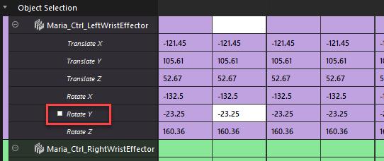

オブジェクト選択
オブジェクト選択(Object Selection)を使用して、選択したオブジェクトのアトリビュートを表示します。オブジェクトがビューポート(Viewport)、アウトライナ(Outliner)、またはノード エディタ(Node Editor)で選択されていない場合、この領域にオブジェクトの情報は表示されません。ドープシート(Dope Sheet)エディタには、既定でオブジェクト選択(Object Selection)が表示されます。オブジェクト選択(Object Selection)の見出しの横にある矢印をクリックして、ビューを展開するか、折りたたみます。
アトリビュート(Attributes)
アウトライナ(Outliner)のオブジェクト アトリビュート
個々のアトリビュートはドープシート(Dope Sheet)のアウトライナ階層の最下部にあります。
