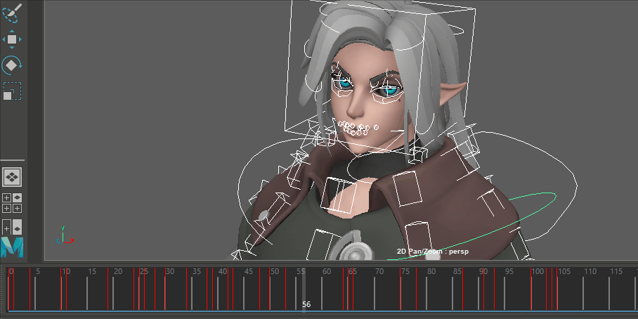

キーをスナップするには
  1. 次のいずれかを実行します。
    • 単一のキーを選択するには、タイム スライダ(Time Slider)でキーをクリックします。
      現在のタイムのインジケータがクリックした位置に移動し、キーが選択されます。
    • 複数のキーを選択するには、タイム スライダ(Time Slider)で[Shift]キーを押しながらキーの範囲をドラッグします。
      キーの範囲が選択され、赤くハイライトされます。
  2. 次のいずれかを実行します。
    • 右クリックして表示されるメニューからスナップ(Snap)を選択します。
    • キー(Key)メニューからスナップ(Snap)を選択します。
