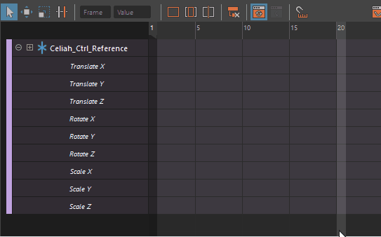

選択ツール(Select Tool)
ホットキー: [Q]
選択ツール(Select Tool) を使用して、ビュー領域で 1 つまたは複数のキーを選択します。ドラッグしてキーのグループを選択し、[Shift]キーを押しながら連続しないキーをクリックして選択に追加します。
選択ツール(Select Tool) を使用すると、空白の時間領域およびキーを含む時間領域のコピー、カット、ペーストのほか、選択、移動、スケールを行うことができます。「ドープシート(Dope Sheet)を使用してキーを編集する」を参照してください。
編集(Edit) > トランスフォーム ツール(Transformation Tools)のドープシート マニピュレータ(Dope Sheet Manipulator)を使用して、時間領域やキーフレームを移動、スケール、ミュート、追加、削除し、アニメーションの残りの部分が追加や削除に対応して動くようにすることができます。
たとえば、時間とキーの領域をカットすると、アニメーション内の残りの時間とキーがずらされ、カットによって生じたギャップが埋められます。その後、時間とキーをペーストすると、アニメーションはシフトされ、ペーストされた時間とキーのためのスペースが作られます。

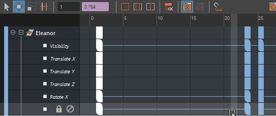

移動ツール(Move Tool)
ホットキー: [W]
移動ツール(Move Tool) をクリックしてドラッグし、キーのグループを選択します。マウスがキー上にあるときに、選択したキーをドラッグして移動します。マウスがキーの横にあるときに、選択したキーを中マウスボタンでドラッグして移動します。
移動ツール(Move Tool) アイコンをダブルクリックしてキーの移動オプション(Move Options)を開き、次のキーまで(Move Only)、キーをまたいで(Move Over)、または波紋(Ripple)を指定します。
キーの移動オプション(Move Options)の次のキーまで(Move Only)、キーをまたいで(Move Over)、波紋(Ripple)。

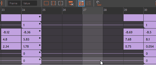

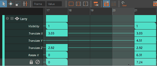

時間スナップ(Time Snap)
時間スナップ(Time Snap)をオフにした場合とオンにした場合のサブフレーム キーの移動時間スナップ(Time Snap)をオンにすると、キーがサブフレーム上にあることを示すキー上の星は表示されなくなります。
フレーム スナップの有効/無効を切り替えます。この設定をオンにすると、キーはビュー領域内の最も近い整数(小数ではない)のフレーム番号に移動します。この機能を確認するには、時間スナップ(Time Snap)がアクティブな場合に、サブフレームとしてマークされた 1 つまたは複数のキーを移動します。キーの右上隅にサブフレーム マーカーとして付いていた * (アスタリスク)は表示されなくなります。ドープシート(Dope Sheet)の編集(Edit)メニューのスナップ オプションの中に、キーのスナップ(Snap Keys)オプションを持つものもあります。
注:
グラフ エディタ(Graph Editor)には、ビュー領域のキーを最も近い整数の時間単位値に移動する時間スナップ(Time Snap)オプションもありますが、ドープシート(Dope Sheet)エディタではサブフレームを保持するために、時間スナップ(Time Snap)は既定でオフ(Off)になっています。「キーのスナップ(Snap Keys)」も参照してください。
