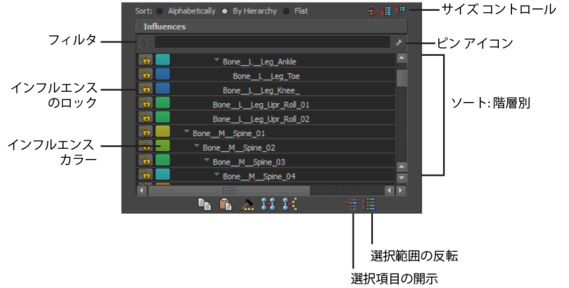

インフルエンス(Influences)リスト
この領域には、選択したメッシュにバインドされたすべてのインフルエンスのリストが表示されます。たとえば、選択したキャラクタ メッシュのスキン ウェイトに影響を与えるすべてのジョイントのリストが表示されます。
ヒント: インフルエンス(Influences)リストの上にあるサイズ コントロールを使用すると、パネルを拡張してインフルエンスの表示数を増やすことができます。
インフルエンス(Influences)リストでは、次のコントロールを使用することができます。
フィルタ
リストに表示するインフルエンスをフィルタするためのテキストを入力します。これにより、特にリグが複雑な場合に、操作するインフルエンスを簡単に見つけて選択できるようになります。
固定(Pin)アイコン
インフルエンス リストを固定して、選択したインフルエンスのみを表示します。
インフルエンスのロック(Lock)アイコン
ペイント時の各インフルエンスへのウェイト付けをロックおよびロック解除できます。
インフルエンス カラー ボタン
インフルエンス カラー(Influence color)ウィンドウが開き、選択したインフルエンスに新しいカラーを割り当てることができます。
ウェイトをコピー(Copy weights)
クリックすると、選択した頂点のウェイト値がコピーされます。詳細については、「スムーズ スキン ウェイトをコピーする」を参照してください。
ウェイトをペースト(Paste weights)
クリックすると、コピーした頂点のウェイト値が選択した他の頂点にペーストされます。
ウェイト ハンマー(Weight hammer)
クリックすると、ウェイトによってメッシュに望ましくないデフォメーションが発生している選択した頂点が修正されます。選択した頂点に隣接する頂点と同じウェイト値が割り当てられ、よりスムースなデフォメーションになります。詳細については、「スムーズ ウェイトを修正する」を参照してください。
ウェイトを移動(Move weights)
クリックすると、選択した頂点のウェイト値が最初に選択される(ソース)のインフルエンスから 2 番目以降に選択される(ターゲット)のインフルエンスに移動します。「ウェイト値を他のインフルエンスに移動する」も参照してください。
移動(Move)ボタンをクリック(またはスキン > スムーズ スキンの編集 > ウェイトをインフルエンスへ移動(Skin > Edit Smooth Skin > Move Weights To Influences)を選択)すると、選択した頂点のウェイト値が選択したソース インフルエンスから除去され、選択したターゲット インフルエンスに再割り当てされます。
注: ウェイトの正規化(Normalize Weights)モードをインタラクティブ(Interactive)に設定している場合、再割り当てされたウェイトも正規化できます。
インフルエンスを表示(Show Influences)
クリックすると、選択した頂点に影響を与えるすべてのインフルエンスが選択されます。これは、予期せぬデフォメーションが見つかったメッシュ領域のトラブルシューティングに役立ちます。
選択範囲の反転(Invert Selection)
クリックすると、リストの選択されているインフルエンスがすばやく反転します。このオプションは、インフルエンス(Influences)リストの保持/非保持ボタンと組み合わせて使用すると便利です。
たとえば、操作するインフルエンスのみを選択して選択範囲の反転(Invert Selection)をクリックすると、リスト内の残りのインフルエンスが選択されます。それから保持/非保持ボタンをクリックすると、この残りのインフルエンスを保持することができます。
選択項目の開示(Reveal Selected)
クリックすると、インフルエンス(Influences)リストが自動的にスクロールして選択したインフルエンスが表示されます。これは、インフルエンスの多い複雑なキャラクタを扱う場合に便利です。

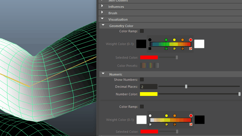

可視化(Visualization)
このセクションでは、ウェイト付けがメッシュに与える影響を確認するために、特定の領域に対するウェイト付けの強さをカラーで示したり、数値で正確なウェイト値を示したりする方法について説明します。

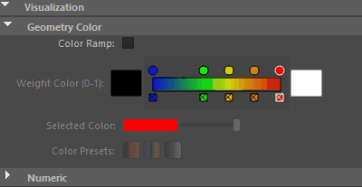

ジオメトリの色(Geometry Color)
これらの設定を使用して、カラー グラデーションでウェイト付けを表示できます。
カラー ランプ(Color Ramp)
このオプションをオンにすると、ウェイト値がメッシュ上にカラーで表示されます。これにより、ペイント時に微量のウェイト値でも見分けやすくなり、作用すべきでない頂点にジョイントが作用していないか判断しやすくなります。カラー ランプの使用の詳細については、「ランプを使用してアトリビュートを設定する」を参照してください。
さまざまなカラー ランプ タイプ
カラー ランプ(Color Ramp)がオンの場合、ウェイト カラー(Weight Color)ランプと選択したカラー(Selected Color)オプションを使用してカラー ランプをカスタマイズできます。カラー プリセット(Color Preset)オプションのいずれかを選択することもできます。
ウェイト カラー(0-1) (Weight Color (0 -1))
カラー ランプ(Color Ramp)がオンの場合、ここでカラー ランプを編集できます。ランプのどちらか一方のスウォッチをクリックして 0 と 1 の値を表すカラーを設定するか、またはランプの一部を選択して選択したカラー(Selected Color)スウォッチをクリックしてカラーをリセットします。
クリックしてカラー チューザ(Color Chooser)ウィンドウを開き、カラー ランプの選択した部分に新しいカラーを設定します。カラー ランプ(Color Ramp)がオンの場合にのみ有効です。
カラー プリセット(Color Presets)
あらかじめ設定された 3 つのカラー ランプ オプションから選択します。

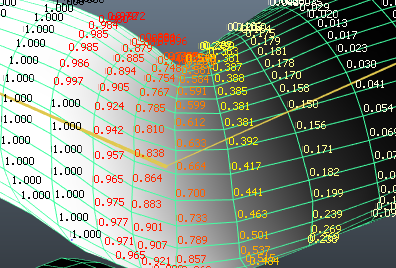

数値(Numeric)
カラー ランプと数値の両方を使用してウェイト付けする
これらの設定では、ウェイト値を数値で表示できます。
注: ウェイト値 0.00 は非表示になります。小数点以下の桁数(Decimal Places)設定の値を増やすと、ウェイト値をより正確に示すことができます。

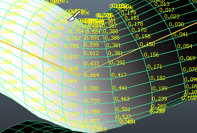

数値を表示(Show Numbers)
このオプションをオンに設定すると、ウェイト付けのインフルエンス値が数値で表示されます。
3 つの小数点以下の桁数で示したスキン ウェイト
インフルエンスのウェイト付けとして表示する数値の量(1.25、1.255、1.2555 など)を設定して、正確なウェイト付けのエフェクトを作成することができます。既定値は 2 です。
数値のカラー(Number Color)
カラー サンプルをクリックしてカラー チューザ(Color Chooser)を開くか、スライダを使用して、ウェイト値のカラーを選択します。
カラー ランプ(Color Ramp)
カラー ランプ(Color Ramp)を使用したスキン ウェイト
カラー グラデーションでウェイトの数値を表示するには、このオプションを有効にします。
注: 数値を可視化するためのカラー ランプ プリセットはありません。
クリックしてカラー チューザ(Color Chooser)ウィンドウを開き、カラー ランプの選択した部分に新しいカラーを設定します。カラー ランプの使用(Use Color Ramp)がオンの場合にのみ有効です。

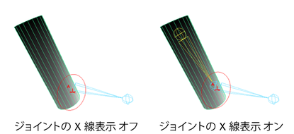

ジョイントの X 線表示(X-Ray Joints)
このオプションはパネル メニューからも使用できます。「パネルメニュー: シェーディング(Shading)」を参照してください。
このオプションをオンにすると、ワイヤフレーム ジョイントがペイントするメッシュの上に表示されます。これにより、シェーディング モードでメッシュを表示できるため、ワイヤフレームとシェーディングの表示を切り替えることなく、ワイヤフレーム インフルエンス オブジェクトを簡単に選択できます。
