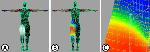

    ペイントするインフルエンスを選択すると、既定で、メッシュにウェイト値のフィードバックが黒と白で(小さい値は暗く、大きい値は明るく)表示されます。
    可視化(Visualization)見出しの下にあるカラー ランプ(Color Ramp)または数値(Numeric)のフィードバックを使用して、カラー、数値、またはその両方でウェイト値のインフルエンスを表示して識別します。
    ウェイトの可視化オプション: A.既定のカラー B.カラー ランプ C.数値
    注: 既定のホットキー[Alt]+[C] (または Mac OS X では[Option]+[C])を使用すると、スキン ウェイト ペイント ツール(Paint Skin Weights Tool)を使用しなくてもカラー フィードバック(Color Feedback)のオン/オフを切り替えることができます。
