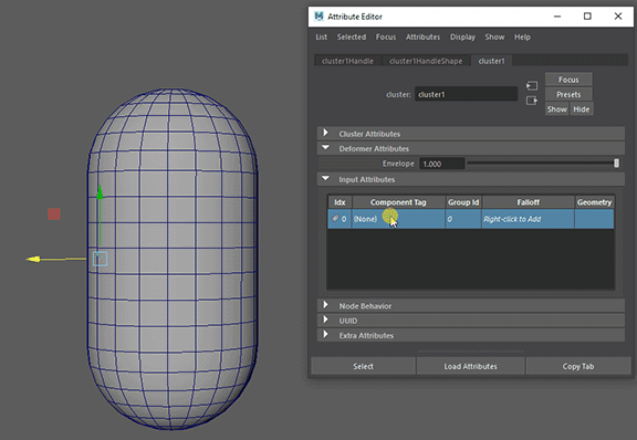

コンポーネント タグ エクスプレッション
エクスプレッションを使用して、コンポーネント タグ(Component Tags)テーブルまたはデフォーマ アトリビュート(Deformer Attributes)ウィジェットを検索することができます。

評価クエリー
コンポーネント タグ エクスプレッションを geomAttrInfo コマンドに渡して、解決されたコンポーネントのリストを照会することができます。
例:
polyCylinder -sx 20 -sy 4 -sz 4;
geometryAttrInfo -cmp  -cex "bottom+cylSides" pCylinder1.outMesh;
// Result: vtx[0:159] vtx[220] //
