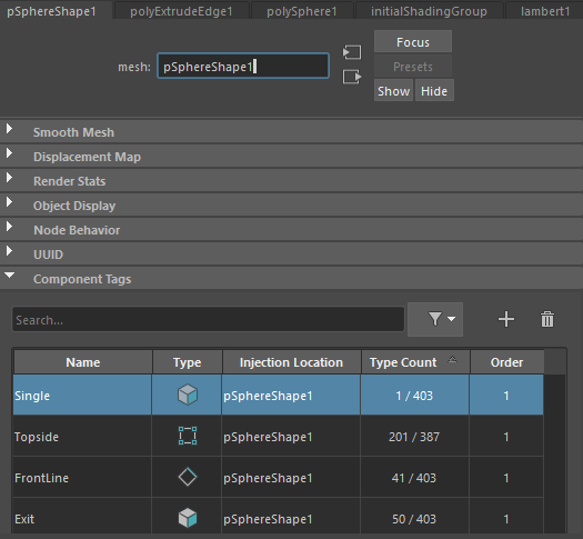

コンポーネント タグ(Component Tags)テーブル
アトリビュート エディタ(Attribute Editor)のコンポーネント タグ(Component Tags)テーブル
アトリビュート エディタ(Attribute Editor)のシェイプ ノードからコンポーネント タグ(Component Tags)のメンバーシップを編集するには、このテーブルを使用します。オブジェクトにコンポーネント タグを追加するには、「ジオメトリにコンポーネント タグを割り当てる」を参照してください。
コンポーネント タグ(Component Tags)アトリビュートは、コンポーネント タグ(Component Tags)アトリビュート エディタ ウィジェットにテーブル形式で表示されます。エントリを並べ替えるには、列のタイトルをクリックします。
列の名前 機能
検索フィールド 名前を入力して、割り当てられたコンポーネント タグ(Component Tags)を検索します。エクスプレッションを使用して検索することもできます。「コンポーネント タグ エクスプレッション」を参照してください。

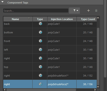

モデリングで同じ名前の複数のコンポーネント タグを作成し、最後のコンポーネント タグ名だけを表示させる場合は、最終のみ(Final Only)オプションを使用します。
注: このオプションは既定ではオンになっており、最新のタグのみが表示されます。最終のみ(Final Only)をオフにすると、これまでに作成した名前と同名のすべてのタグが表示されます。
追加(Add) クリックすると、コンポーネント タグ(Component Tags)テーブルにエントリを追加できます。コンポーネントが選択されている場合は、選択されたコンポーネントが新しいタグに追加されます。「ジオメトリにコンポーネント タグを割り当てる」を参照してください。
除去(Remove) 現在選択されているコンポーネント タグ(Component Tag)をシーンから削除します。
名前(Name) 対応するコンポーネント タグ(Component Tag)の名前。
名前の横に * (アスタリスク)が付いている場合は、上流から取得されたコンポーネント タグ(Component Tag)が変更されています。
タイプ(Type) この列のアイコンは、コンポーネント タグ(Component Tag)のタイプに対応しています。
  • 頂点
  • エッジ
  • フェース
射出位置(Injection Location) デフォーマのオリジナルの位置です。
タイプの数(Type Count) コンポーネント タグ(Component Tag)に含まれているコンポーネントの数を、コンポーネント タグ(Component Tag)カテゴリ内のコンポーネントの総数で除算した値。
たとえば、コンポーネント タグ(Component Tag)となるフェースが 1 つ含まれている立方体は、このフィールドに 1/6 と表示されます。
順序(Order) 射出ノードのデフォメーション チェーンにおける、コンポーネント タグ(Component Tag)の位置のシーケンス。最も小さな値が、最も上流を示します。
注: フェース、頂点、またはエッジをモデリングするときに、同じ名前の複数のコンポーネント タグを作成している場合は、コンポーネント タグ テーブルのフィルタ(Filter) メニューの最終のみ(Final Only)オプションを使用して、最新のタグのみを表示します。このオプションは既定でアクティブになっており、最後に作成したタグのみがコンポーネント タグ テーブルに表示されます。
最終のみ(Final Only)を使用してコンポーネント タグの複数のバージョンを表示または非表示
