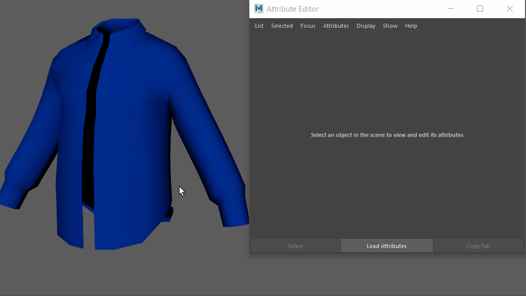

	 - コンポーネント タグを選択します。
			 - アウトライナ(Outliner)またはビューポートでジオメトリを選択します。

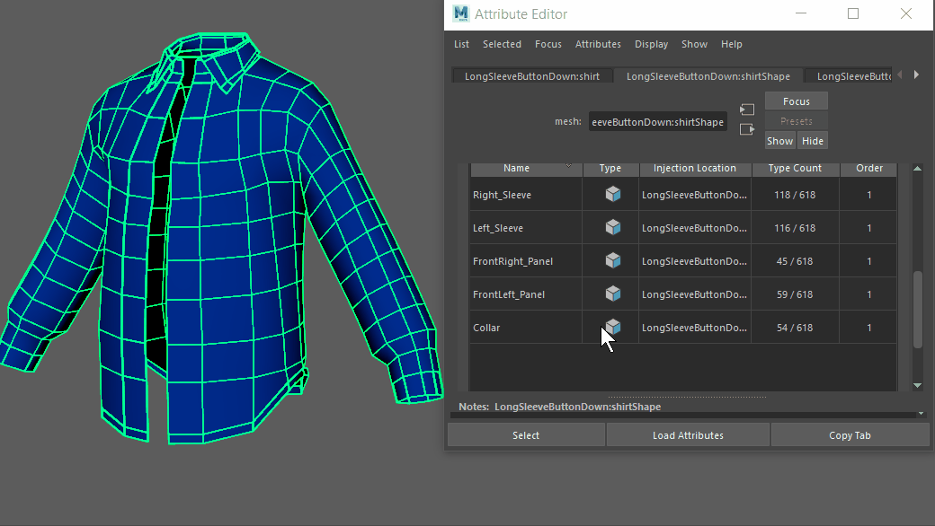

- アトリビュート エディタ (Attribute Editor)で、ジオメトリのシェイプ ノードをクリックし、コンポーネント タグ(Component Tags)セクションを展開します。
- テーブル内のコンポーネント タグを右クリックし、メニューからコンポーネントの選択(Select Components)を選択します。テーブルに何も表示されていない場合は、ジオメトリが選択されていることを確認します。

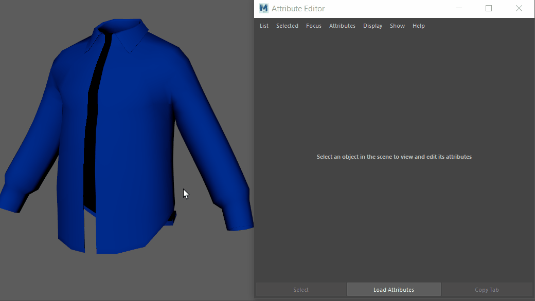

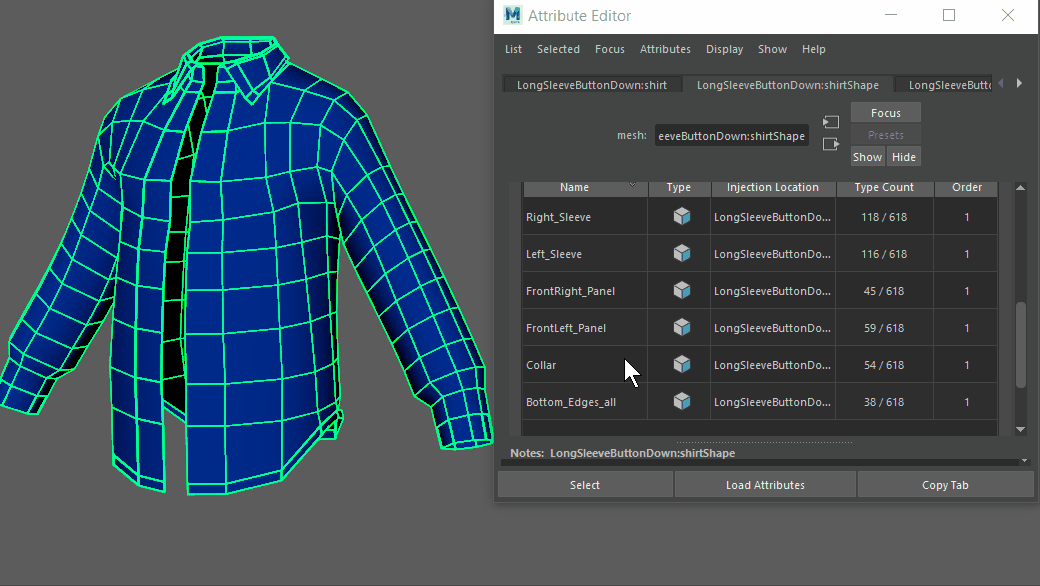

			 既存のコンポーネント タグに要素を追加するには - アトリビュート エディタ(Attribute Editor)のコンポーネント タグ(Component Tag)セクションで、コンポーネントを追加するタグを選択します。
- ジオメトリに移動し、[Shift]キーを押しながら、追加するコンポーネントを選択します。
- コンポーネント タグ(Component Tag)テーブルで、コンポーネントを追加するタグを右クリックし、選択項目の追加(Add Selected)を選択します。

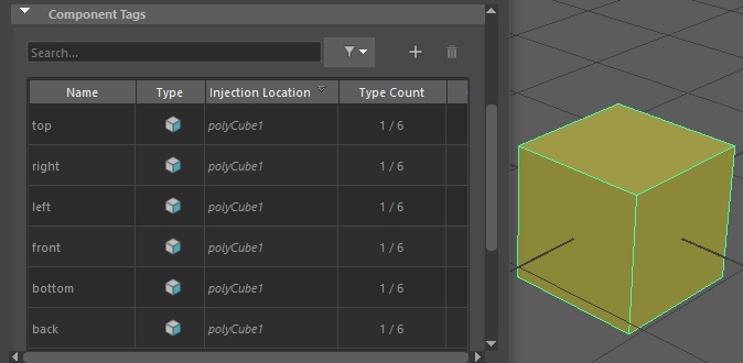

			 注: コンポーネント タグには、既定でいくつかのプリミティブが含まれています。これらを適用しない場合は、 アトリビュート エディタ(Attribute Editor)のプリミティブ タブ(Cube1 など)で、 コンポーネント タグを作成(Component Tag Create)オプションをオフにします。
				  polyCube1 の既定のコンポーネント タグ。
