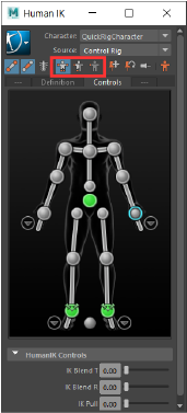

HumanIK ウィンドウのコントロール(Controls)タブのツールバーにある操作モードとキー設定モードのボタンを使用すると、キャラクタのコントロール リグにキーフレームを設定するための操作モードを設定できます。キャラクタのボディ全体(フルボディ(Full Body))、ボディの一部(ボディ パーツ(Body Part))、または選択したエフェクタのみ(選択範囲(Selection))に対して、キーフレームの操作や設定ができます。
操作モードによってキー設定する対象が決まるため、たとえば、キー設定モードでフル ボディ(Full Body)を選択すると、キーフレームはキャラクタのボディ全体に設定されます。

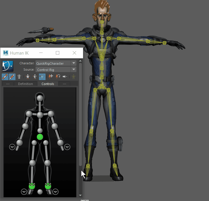

フル ボディ(Full Body)キー設定モード
フル ボディ(Full Body)モード を選択すると、個々のエフェクタを使用してキャラクタのボディ全体を操作できます。たとえば、フル ボディ(Full Body)モードでキャラクタの左手首エフェクタを移動すると、その影響を受けてボディ全体が左手首エフェクタをブレンドするように動きます。
エフェクタを操作したときにボディ全体が追従するようにするには、フル ボディ(Full Body)を選択します。
フル ボディ(Full Body)モードのときに、操作に対してキャラクタがどのように反応するかは、エフェクタがどのように固定されているかによって異なります。たとえば、キャラクタの手首エフェクタをフル ボディ(Full Body)モードで移動すると、ボディ全体に作用し、ボディ全体がそのエフェクタに到達するように動きます。
注: このモードでスタンス ポーズを強制すると、キャラクタが強制的に T スタンスになり、リファレンス ノードを基準にしてキャラクタがオフセットされます。

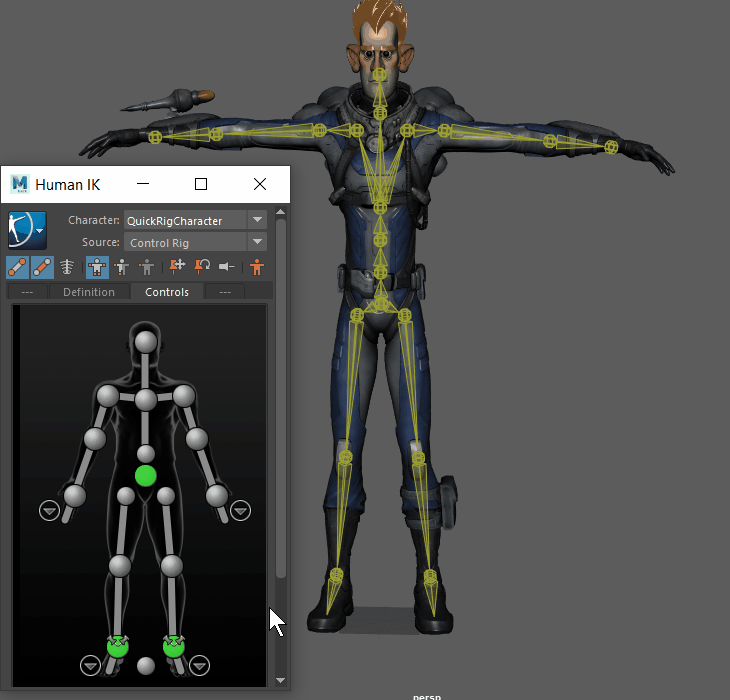

ボディ パーツ(Body Part)キー設定モード
ボディ パーツ(Body Part)モードをオンにすると、個々のエフェクタを使用して、選択したボディ パーツのみを操作できます。 ボディの残りの部分に対するエフェクタには、効果を持ちません。
たとえば、ボディ パーツ(Body Part)モードでキャラクタの左手首エフェクタを移動すると、左手首エフェクタのみが影響を受け、ボディ全体は影響を受けません。右腕、腰、胸、頭などその他すべてのエフェクタは動きません。
ボディ パーツ(Body Part)モードの場合、キーフレームは選択したボディ パーツのエフェクタに設定されます。たとえば、キー設定モードのボディ パーツ(Body Part)で選択した左手首にキーフレームを設定すると、左手首、左肘、および左肩にキーフレームが設定されます。
ボディ パーツ(Body Part)モードでは、選択したエフェクタに基づいて、単一のボディ パーツの操作とキー設定ができます。
注: このモードでスタンス ポーズ(下記参照)を強制すると、ボディ パーツのうち選択したものだけがスタンス ポーズに強制されます。 ヒップが選択に含まれる場合、リファレンス ノードを基準にしてキャラクタがオフセットされます。

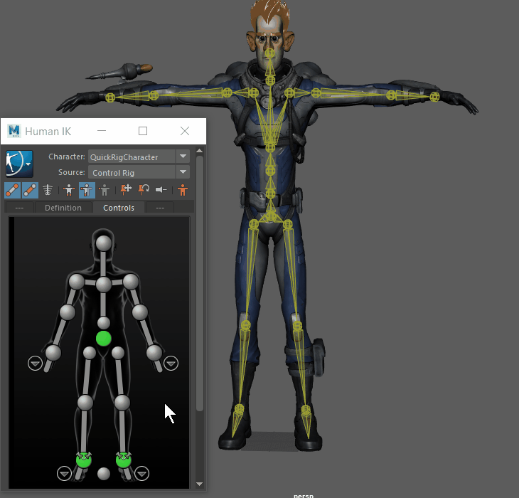

選択項目(Selection)キー設定モード
ツールを選択項目(Selection)モードに設定します。選択したエフェクタに対してのみ、操作とキー設定ができます。
このモードでは、キャラクタの残りの部分をソルビングせずに単一のエフェクタを操作し、その後 HumanIK コントロール(HumanIK Controls)を使用して、残りの部分がそのエフェクタにどの程度到達するかを調整することができます。
キャラクタ(Character)リプリゼンテーションでセルに白いハイライトが表示され、操作とキー設定がアクティブになっている部分が示されます。たとえば、ボディ パーツ(Body Part)操作モードで左手首のエフェクタを選択すると、キャラクタ(Character)リプリゼンテーションで左腕のすべてのセルが白でハイライトされます。セルのフィードバックの詳細については、キャラクタ ビューをコントロールする を参照してください。
