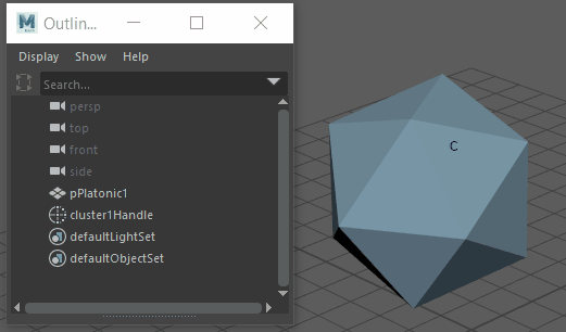

クラスタ デフォーマ ハンドルを選択するには
    「c」を選択し、[Shift]キーを押しながら他のすべてを選択して削除するか、アウトライナ(Outliner)でクラスタ ハンドルを選択します。
    クラスタ ハンドルは、オブジェクト上の小さな「c」で表されます。アウトライナ(Outliner)で選択することができます。
  1. クラスタを示す「c」アイコンが表示されている領域を選択します。
  2. [Shift]キーを押しながら選択すると、選択範囲から他の項目をすべて除外できます。

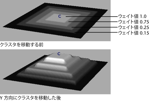

クラスタのウェイト値を編集する
クラスタを作成した後は、ポイントやコントロール頂点(CV)へのエフェクトの程度をウェイト値(%)として設定します。
場合によっては、オブジェクト全体に同じウェイト値を設定することもできます。たとえば、流れる水の上に棒が浮いている場合、そのクラスタ ハンドルを水の流れの 50% で移動するように設定することができます。
また、ジオメトリのある部分が他の部分よりも多くまたは少なく影響を受けるようにする場合もあります。たとえば、風に揺れる木のシーンの場合、木の一番上が最大の影響を受けるようにし、地面に近い幹の部分の影響は 0% に設定します。

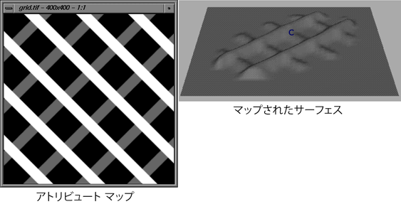

ウェイト値をクラスタにマッピングする
クラスタ ウェイト ペイント ツール(Paint Cluster Weights Tool)を使用して、UV を基準にしてサーフェス上の頂点にアトリビュート値をマッピングすることができます。クラスタ ウェイト ペイント ツールの設定は、マッピングされた値を使用しているクラスタの頂点に適用されます。
次の例では、クラスタだけがマッピングの影響を受けています。
