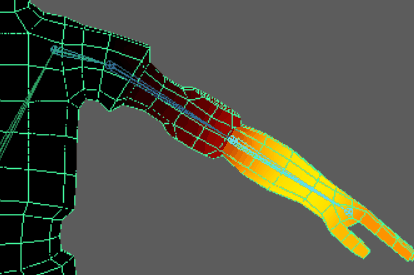

次の図では、スキン ウェイト ペイント(Paint Skin Weight)ツールを使用して、4 つの異なるバインド方法でキャラクタの左腕のジョイントに既定のウェイトを割り当てた場合の効果を比較します。明るい黄色はバインドの効果が最大となる領域を示し、黒色は影響がない領域を示します。最短距離(Closest Distance)と階層内の最近接(Closest In Hierarchy)は両方とも同じ効果をもたらしますが、ヒート マップ(Heat Map)と測地線ボクセル(Geodesic Voxel)ではジョイントの周りに強度が集中しています。これらの比較を行うには、「スキン ウェイト ペイント(Paint Skin Weights)ツールを使用してスキン バインディングをテストする」を参照してください。

ヒート マップ(Heat Map)
インフルエンス ウェイトを分散させるには、熱放散テクニックを使用します。初期ウェイトはヒート ソースとして機能しているメッシュ内の各インフルエンス オブジェクトに基づいて設定され、周囲のメッシュにウェイト値を放出します。ジョイントの間近では高い(熱い)ウェイト値が発生し、オブジェクトから離れるにつれて低い(冷たい)値へと消散していきます。
