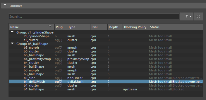

関連付けられているカスタム エバリュエータから要求されているノードを表示できるウィンドウを開くには、
([n])ボタンを使用します。

- アウトライナ(Outliner)
GPU アウトライナ(Outliner)を使用すると、deformerEvaluator のノードと、そのブロック ポリシーがある場合はそのステータスを追跡できます。
- GPU アウトライナ(Outliner)には次の機能があります。
- エバリュエータ内のノードと、これらのノードをグループ化する方法を表示できます。
- GPU で評価するノード、CPU へのダウンロードの原因となったノード、および CPU で評価するノードを表示できます。
- フィルタを使用して、次の条件と一致するノードが表示されるよう制限できるようになりました。
- ワイルドカード名と一致する
- メッシュのみに属する
- GPU でのみ評価する
- 通過ノードを除外する
- アップロード/ダウンロードの両方のステータスを表示する
- ブロック ポリシーが設定されている
- グループにターゲット メッシュの名前が使用されている
- ファイルのオープン、新規作成、参照、または読み込みを行うときに更新されるようになりました
- アウトライナ(Outliner)を右クリックしてコンテキスト メニューを開き、ノードの選択、グラフとしての表示、またはブロック ポリシーの設定を行うことができます。
