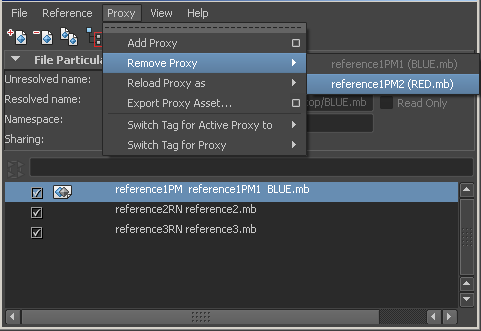

プロキシの除去(Remove Proxy)
プロキシの除去(Remove Proxy)サブメニューに表示されるプロキシ タグのリストから選択したプロキシ リファレンスを除去します。
プロキシ タグに基づいて、使用可能なプロキシ リファレンスのリストがメニューに表示されます。プロキシ タグのリストは、現在選択しているプロキシ セットで使用中のすべてのプロキシ タグから生成されます。プロキシ タグがグレーで表示される場合は、それが現在ロードされていることを示します。
プロキシ リファレンスをプロキシ セットから除去してファイル リファレンスが 1 つだけ残ると、プロキシ セットが除去されてリファレンスが正常なリファレンス状態に戻ります。リファレンス エディタ(Reference Editor)で、リストされるファイル リファレンスからアイコンが除去されて、ファイル リファレンスの名前リストが更新されます。
注:
ロードしたプロキシを除去することはできません。現在ロードしているプロキシを除去するには、リストから他のプロキシ リファレンスをリロードして、除去するプロキシを除去リスト内で有効な状態にすることが必要です。
