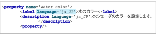

テンプレートまたはビューの表示テキストをローカライズするには
  1. <label> と <description> タグを指定していない場合は、ローカライズする表示テキストを収めた要素に追加します。
    <label> と <description> タグは、テンプレート ファイルのすべての要素に追加できます。詳細については、アセット テンプレートのパーツを参照してください。
  2. ラベルおよび説明タグ内に language アトリビュートを追加して、使用する言語を定義します。
  3. <label> と <description> タグ内に、アセット ユーザ インタフェースに表示するテキストを入力します。
    注:
    <label> テキストはアトリビュート エディタ(Attribute Editor)ではアトリビュート名として表示され、アセット エディタ(Asset Editor)ではユーザがアトリビュートの上にマウス ポインタを置いたときにツール ヒントとして表示されます。<description> テキストはアトリビュート エディタ(Attribute Editor)でアトリビュートの上にツール ヒントとして表示されます。
