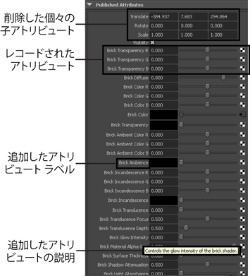

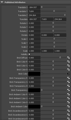

次のイメージは、割り当てられた基本的な既定のテンプレートを含むアセットのアトリビュート エディタ(Attribute Editor)です。アセットのテンプレートはまだ編集されていません。
任意の XML エディタでアセットのテンプレート ファイルを編集できます(テンプレート ファイルの詳細については、アセット テンプレートのパーツとテンプレート ファイル フォーマットを参照)。次のイメージは、テンプレート ファイルにいくつかの簡単な修正を行った後の同じアセットのアトリビュート エディタ(Attribute Editor)です。

テンプレートのパブリッシュ済みアトリビュートの名前を変更するには
  1. <attribute> 要素内の name テキスト文字列を編集します。
    注:
    <attribute> 要素の name には、スペース、特殊文字、マルチバイト文字は使用できません。アトリビュートの表示名にスペースや特殊文字を使用したい場合は、<label> 要素を追加します。

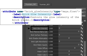

アセットの表示名を変更するには
  1. <attribute> 定義内の <label> 要素を編集します。
    アトリビュート名とは異なり、<label> 要素には、スペース、特殊文字、マルチバイト文字を使用できます。
    注:
    <label> 要素を編集すると、アセット エディタ(Asset Editor)のアトリビュートの上に表示されるツールのヒント テキストも変更されます。

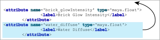

パブリッシュ済みアトリビュートの名前の順序を変更するには
  1. <attribute> 要素全体を選択してカットします。
  2. この要素を新しい位置にペーストします。
    選択したアトリビュート 要素を別のアトリビュート 要素内にペーストしないでください。このような構造は違反になります。

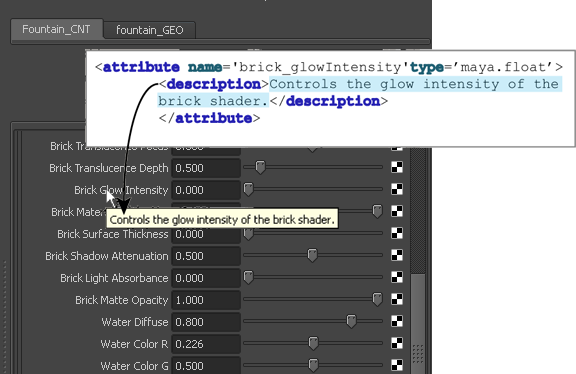

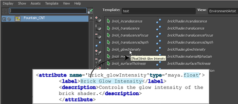

アトリビュート エディタでパブリッシュ済みの名前の上に表示されるヒントを変更するには
  1. アトリビュートの <description> 要素内のテキストを編集します。
    ヒント:
    <description> タグ内のテキストはローカライズ可能です。詳細については、アセット ユーザ インタフェースのローカライズを参照してください。
注:
アセット エディタ(Asset Editor)は、アトリビュートの <type> と <label>要素に基づいたツール ヒントも表示します。
