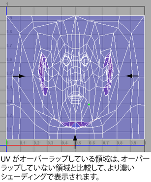

UV のシェード(Shade UVs)機能を使用すると、UV エディタ(UV Editor)で UV または UV シェルを表示するときに、それらがオーバーラップしているかどうかを確認することができます。アクティブな場合、選択されたすべての UV シェルは半透明のシェード付きで表示されます。ただし、通常よりも不透明に見える領域は、オーバーラップ領域を示します。オーバーラップした UV は、多くの場合望ましくありません。これは、コネクトされているテクスチャ マップは、関連するサーフェス メッシュ上でもオーバーラップしてしまうためです。

選択した UV シェルが、半透明なシェーディング表示に更新されます。UV または UV シェルがオーバーラップする領域は、オーバーラップした領域内のシェーディングの不透明度がより多くなっているので、視覚的にはっきりとわかります。
