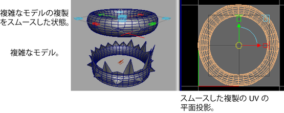

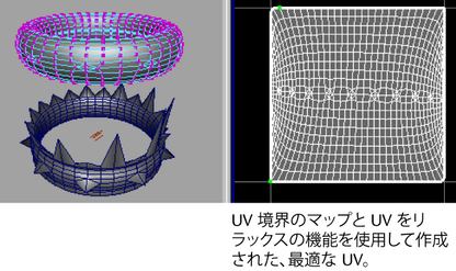

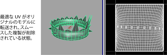

アトリビュートの転送(Transfer Attributes)を使用した頂点アトリビュートの転送は、次の場合に便利です。
ソース メッシュとターゲット メッシュとではトポロジが大きく異なることがありますが、既定の転送設定では、行われるサンプリングと転送プロセスの性質上、各オブジェクトが空間的に同じ位置に配置されていることが必要です。
