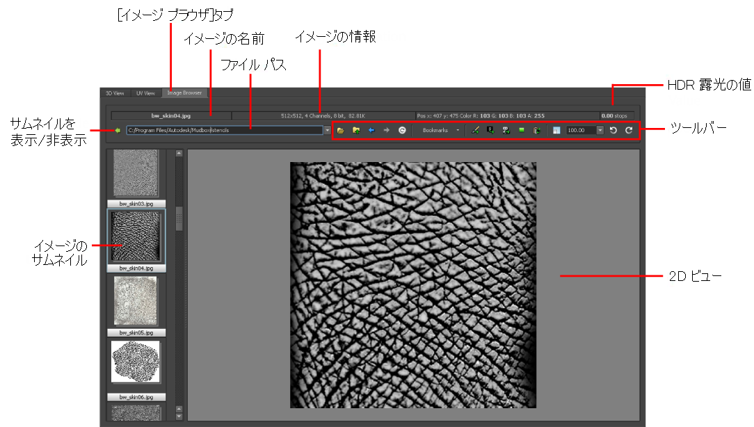

[イメージ ブラウザ]ウィンドウ
[イメージ ブラウザ]では、ローカル ハード ドライブやネットワークに存在する 2D のイメージやテクスチャを選択、表示、および評価することができます。
[イメージ ブラウザ]からイメージを、たとえばお使いのシステムのファイル ブラウザや[カラーの選択]ウィンドウにコピーする場合などに、ドラッグ アンド ドロップすることができます。「イメージからカラーをサンプリングする」を参照してください。
[イメージ ブラウザ]を表示するには、[3D ビュー]の上部のメイン メニュー バーの下にある[イメージ ブラウザ]タブをクリックします。
[イメージ ブラウザ]を表示します。さまざまなイメージ形式とビット深度がサポートされています。さらに、[イメージ ブラウザ]を次の目的で使用することができます。

イメージ ブラウザのタスクの概要
目的: 行う操作:
[イメージ ブラウザ]を使用してイメージを表示します。
ツールバーで[ディレクトリを開く] をクリックし、フォルダを選択して[OK]をクリックします。
フォルダの内容がサムネイル ビューに表示されます(サムネイル ビューには有効なイメージ ファイルおよびファイル フォルダだけが表示されます)。
サムネイル ビュー内のイメージをクリックして 2D ビューに表示します。
2D ビューに表示されるイメージに関する情報を特定します(解像度、ビット深度など)。
ツールバーの上にあるステータス ボックスには、2D ビューに表示されるイメージに関する次の情報が提供されます。

イメージ ブラウザのツールバー
サムネイルのリストを非表示
サムネイルのリストを非表示にします。
ディレクトリを開く
ファイル ブラウザが開いて、[イメージ ブラウザ]で参照するフォルダを選択できます。
