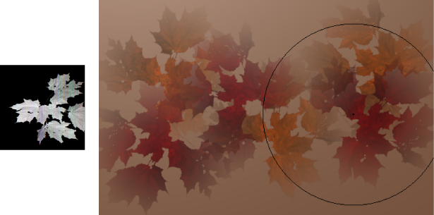

イメージを[ペイント ブラシ]にロードしてカラー スタンプとして使用することができます。スタンプを使用してペイントすることは、モデルにデカールやタトゥーを直接ペイントすることに似ています。つまり、[ペイント ブラシ]にロードされたスタンプを使用してモデルをクリックするたびに、そのモデルにイメージが適用されます。
ビットマップ イメージとブラシ プロパティ設定の組み合わせに基づいて、多種多様なペイント ブラシ効果を生成することができます。

  3. モデルにペイントします。
    イメージが 1 つのイメージ スタンプとして適用されます。
