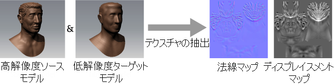

テクスチャ マップを抽出するには、2 つのポリゴン メッシュ(ソースとターゲット)が必要です。
ソース モデルには、高解像度のスカルプト済みの詳細が含まれます。Mudbox はソース メッシュをサンプリングして、ターゲット モデルに適用可能なテクスチャ マップ生成します。
ターゲット モデルは出力のテクスチャ マップを受け取ります。ターゲット モデルは、通常はソース メッシュよりも解像度が低くなります。ほとんどの状況では、マップを PTEX 形式で保存していないと、モデル上に UV が配置されて対称的なカラー マップが生成されない限り、ターゲット モデルにはオーバーラップしていない UV テクスチャ座標が必要になります。
