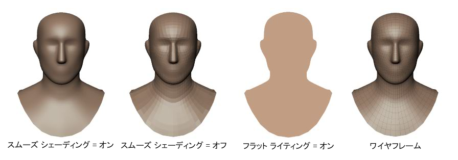

モデルの表示を変更する
Mudbox では、
[3D ビュー]
で次のようにポリゴン モデルを表示できます。
スムーズ シェーディング
(既定)
ファセット シェーディング
: スムーズ シェーディングがオフになります。
フラット ライティング
ワイヤフレーム
モデルの表示モードを設定するには
次のいずれかを実行します。
メイン メニューから
[表示]
を選択して、
[フラット ライティング]
または
[ワイヤフレーム]
を設定します(これらのモードのいずれかが選択されていない場合は、
[スムーズ シェーディング]
が既定の表示になります)。または、
[W]
キーを押してワイヤフレーム モードで表示することもできます。
注:
[ワイヤフレーム]
表示モードでは、モデルのサブディビジョン レベルを上げることで、(スカルプト、トラック、ドリー、タンブルなどの)インタラクティブな操作中に
[3D ビュー]
を更新する時間間隔を長くすることができます。
[3D ビュー]
で、ファセット化されたポリゴン シェイプとしてモデルを表示するには、
[表示]
を選択して、
[スムーズ シェーディング]
をオフにします。
[3D ビュー]
の空白の領域を右クリックして、表示されたメニューから
[フラット ライティング]
[スムーズ シェーディング]
、または
[ワイヤフレーム]
を選択します。
