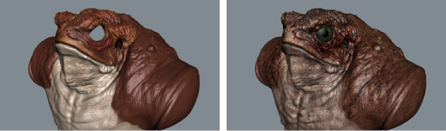

Mudbox のペイント ツールを使用して、高解像度の 3D モデルにデジタル ペイントを適用することができます。ペイント ブラシを選択して、ペイントするレイヤを作成し、[3D ビュー]でモデルをペイントします。

モデルにペイントするときは、1 つまたは複数の 2D ビットマップ イメージを作成して、ベースとなるシェーディング マテリアルの上に配置します。
モデルに UV がある場合、3D モデルにペイントされたイメージの正確な配置は、そのモデルの UV テクスチャ座標(UV)の場所に基づいて行われます。この UV マッピングでは、3D モデルのサーフェスに対してペイントする 2D イメージ上のピクセルの場所を関連付けます。モデルが PTEX ペインティング用にセットアップされている場合、3D モデル上でのペイントされたイメージの位置は、自動的な面毎のマッピングに基づきます(メッシュの各ベース フェースには専用のマップがあります)。
