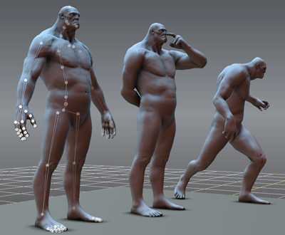

たとえばポーズ ツールを使用して、キャラクタ モデルをさまざまな位置やスタンスに配置したり、コンポーネントを変形したり、コンポーネントの縦横比を変更することができます。非キャラクタ モデルは、それぞれのコンポーネントを移動、ベンド、またはツイストすることにより、容易に変形したり加工することができます。
他のアプリケーション(Maya、3ds Max、Softimage など)でリグが設定されたスケルトンを備えているモデルは、FBX ファイル形式を使用して読み込んだりポーズすることができます。たとえば、さまざまなモーション テストを実行して、腕の縦横比によって指がキャラクタの顔に届くことが可能かどうかを特定する場合などです。

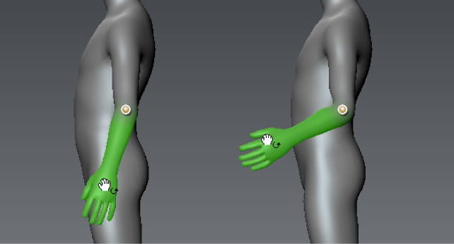

Mudbox で作成されたジョイントをポーズしたり、モデルとともに読み込まれたジョイントをポーズすることができます。すべてのポーズ操作は、現在のカメラの位置を基準にして実行されます。

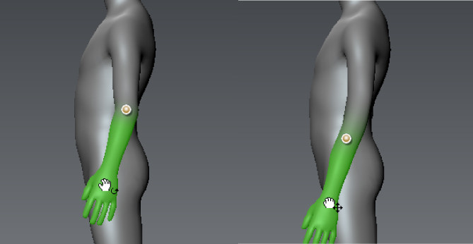

[ポーズ]ツールを選択し、ハイライトした領域をドラッグしてポーズします。これによって、現在のカメラ ビューに対して法線である回転軸を基準にして、選択された領域が回転します。
ハイライトした領域を中央ボタンでドラッグすると、その領域がカメラの表示平面内を移動します。

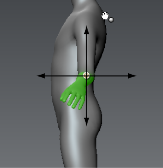

ジョイントを直接クリック アンド ドラッグすると、現在のカメラ ビューを基準にして平面に横たわる垂直軸と水平軸を中心にコンポーネントが回転します。

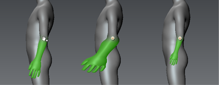

ジョイントを中央ボタンでドラッグすると、選択された領域が縦横比を保たずにスケールされ、[Shift]キーを押しながら中央ボタンでドラッグすると縦横比を保ったままスケールされます。
