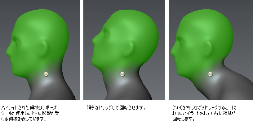

    ウェイト付けされた選択領域内にないモデル コンポーネントを変換する
    ジョイントの選択後に、モデルのハイライトされていないコンポーネント上で上記の変換操作を行うには、[Ctrl]キーを押して、任意のボタンを押しながらクリック アンド ドラッグします。
