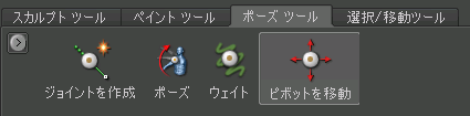

ジョイントを再配置するには、[ピボットを移動]ツールを使用します。[ピボットを移動]ツールでは、カメラの表示平面に基づいて、ジョイントのピボットを移動することができます。

  1. [ポーズ ツール]トレイで、[ピボットを移動]ツールを選択します。
