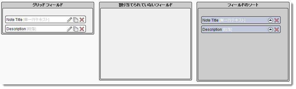

グリッドにフィールドを割り当てるには:
  1. [割り当てられていないフィールド] のフィールドをクリックし、 [グリッド フィールド] にドラッグ アンド ドロップします。
  2. [レイアウトを保存] をクリックします。
: 「 [アイテムの詳細]フォームを設定する」の「 [アイテムの詳細]フォームを設定する」セクションに記載されている手順に従うと、フィールドを割り当てる際に役立ちます。このセクションでは、グリッドでのフィールドの順序を変更する方法や、グリッドからフィールドを削除する方法についても説明しています。
グリッドの行の既定のソート順を設定するには:
  1. [グリッド フィールド] コンテナで、行のソート基準となる最初のフィールドをクリックし、 [フィールドのソート] コンテナにドラッグ アンド ドロップします。
  2. フィールドのコンテナの上/下アイコンをクリックすると、昇順と降順を指定することができます。
  3. ソート基準となるその他のフィールドをドラッグ アンド ドロップし、同じ方法でソート順を指定します。
  4. フィールドのソート順を変更するには、必要に応じてコンテナ内でフィールドの順序を変更します。
  5. グリッド行のソート順からフィールドを削除するには、フィールドのコンテナで 削除アイコン アイコンをクリックします。
  6. 終了したら、 [レイアウトを保存] をクリックします。
: グリッド行のソート順を設定しない場合は、追加した順にソートされます。アクティブなセッションのグリッドのソート順を変更することもできます。
