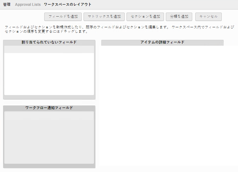

フィールドを作成および設定する
[アイテムの詳細]フィールドは、[ワークスペースのレイアウト]ページから作成および設定します。
[ワークスペースのレイアウト]ページを開く
  1. [管理] メニューの [ワークスペース マネージャ] をクリックします。
  2. ワークスペース マネージャで、ワークスペースのパネルを展開します。
  3. [アイテムの詳細]タブ をクリックします。
    [ワークスペース マネージャ]ダイアログ
[アイテムの詳細]フォームにフィールドを追加する

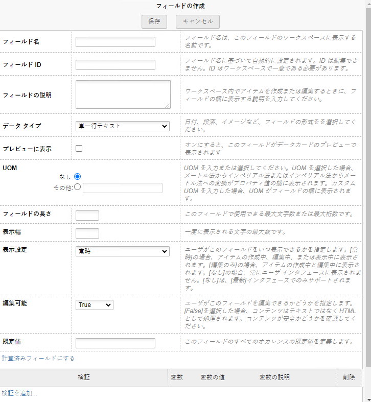

  1. [フィールドを追加] をクリックします。
    [フィールドの作成] ウィンドウが開きます。
    [フィールドの作成]ダイアログ
  2. フィールドの名前と説明(任意)を入力して、[データ タイプ]ドロップダウンから、フィールドに適用する形式を選択します。
    [アイテムの詳細] タブを表示したときに説明を確認するには、該当するフィールドの右側にある情報アイコン情報アイコンをクリックします。
    情報アイコン
  3. アイテム プレビュー データ カードのフィールドを表示するには、 [プレビューに表示] をオンにします。
  4. 入力のヒントに従って、残りのフィールドの詳細を入力します。詳細は、選択した形式によって異なります。
  5. [保存] をクリックします。
  6. 手順 1 ~ 3 を繰り返して、フォームのフィールドをすべて追加します。
フィールドの作成方法および設定方法については、「フィールドを作成する」を参照してください。

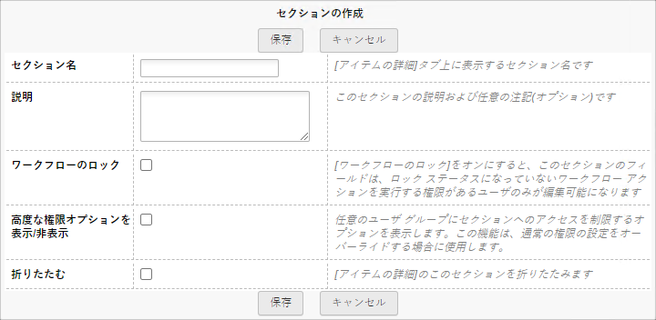

[アイテムの詳細]フォームにセクションを追加する
  1. [ワークスペースのレイアウト]ページで、 [セクションを追加] をクリックします。
    [セクションの作成] ウィンドウが開きます。
    [セクションの作成]ダイアログ
  2. 入力のヒントに従ってセクションの詳細を入力します。
  3. タブのセクションが既定で折りたたまれるようにするには、 [折りたたむ] チェック ボックスをオンにします。
  4. [保存] をクリックします。

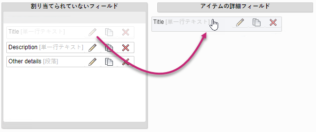

  1. [割り当てられていないフィールド] から、 [アイテムの詳細フィールド] の下にあるセクション コンテナ上にフィールドをドラッグ アンド ドロップします。
    セクションにフィールドを割り当てる
  2. 同じ方法で、別のフィールドをセクションに割り当てます。
  3. [レイアウトを保存] をクリックします。

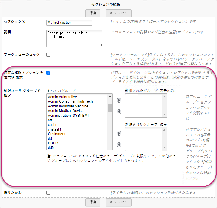

ユーザ グループでセクションへのアクセスを制限する
フィールドをセクションに割り当て、セクションへのアクセス権を特定のユーザ グループに制限することで、特定のフィールドへのユーザのアクセスをよりきめ細かく管理することができます。セクションへのアクセスを制限すると、ユーザ、グループ、ロールに通常付与されている権限に関わりなく、その他のすべてのユーザ グループのユーザにはセクションのフィールドが非表示になります(「権限について」を参照)。
1 つまたは複数のユーザ グループに対してセクションへのアクセスを制限するには:
  1. [ワークスペースのレイアウト]ページで、セクション コンテナの 編集アイコン アイコンをクリックします。
  2. [セクションの作成] ウィンドウで、 [高度な権限オプションを表示/非表示] チェックボックスをオンにします。
    グループ アクセスを制限する
  3. [制限ユーザ グループを指定] で、グループに付与するアクセス権のレベルに応じて、グループ(複数可)を [すべてのグループ] リストボックスから、 [制限されたグループ] リストボックス( [表示のみ] または [編集] のいずれか)に移動します。
  4. [保存] をクリックします。
    ユーザ グループのアイコンがセクション コンテナの名前の横に表示されます。
    ![ [[アイテムの詳細]フィールド]ダイアログのユーザ グループ アイコン](../../images/setup_fields_section_add_restrict_group_icon.png)
  5. [レイアウトを保存] をクリックします。

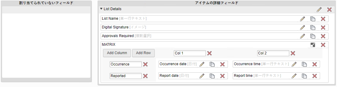

テーブルを追加して列にフィールドを割り当てる
フォームにマトリックスを追加することで、[アイテムの詳細]フォームにテーブル形式でフィールドを配置できます。テーブルのフィールドは、他のフィールドと同様に追加しますが、テーブルの特定の列に割り当てられる点が異なります。
: [アイテムの詳細] タブでテーブルを表示するには、[アイテムの詳細]フォームのセクションにテーブルを割り当てる必要があります。
[アイテムの詳細]フォームにテーブルを追加するには:

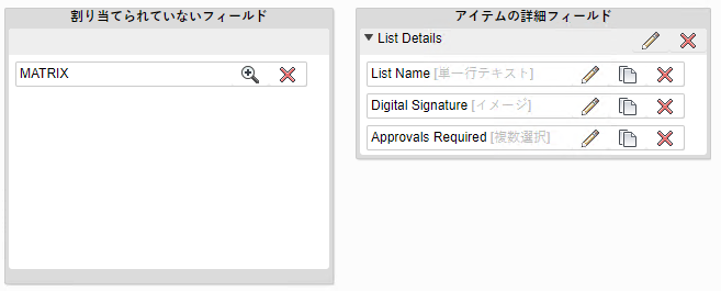

  1. テーブルの列に割り当てるフィールドを追加します。
  2. [ワークスペースのレイアウト]ページで、 [マトリックスを追加] をクリックします。
    新しいテーブルのマトリックス コンテナが、 [割り当てられていないフィールド] の下に表示されます。マトリックスを展開したり折りたたんで編集できます。
    テーブルのフィールドを追加する
  3. マトリックス コンテナを[アイテムの詳細]セクションにドラッグ アンド ドロップします。
  4. 初期状態では、すべてのテーブルに列と行が 2 つずつあります。必要に応じて、テーブルに列と行を追加したり、列と行を削除します。
  5. テーブルの列と行のラベルを入力します。

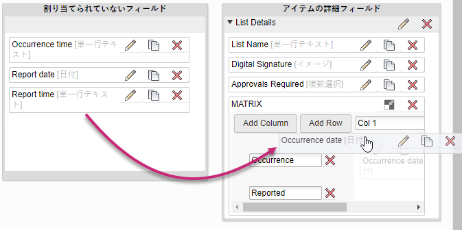

テーブルの列にフィールドを割り当てるには:
  1. 割り当てられていないフィールドをマトリックス内の適切なテーブル セルにドラッグ アンド ドロップします。
    テーブルの列にフィールドを割り当てる
  2. テーブルのすべてのセルが入力されるまで、同じ方法でテーブルの列にフィールドを割り当てます。
    テーブルのフィールドの割り当て完了

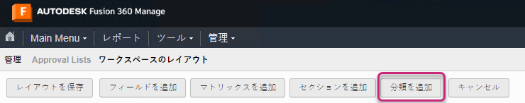

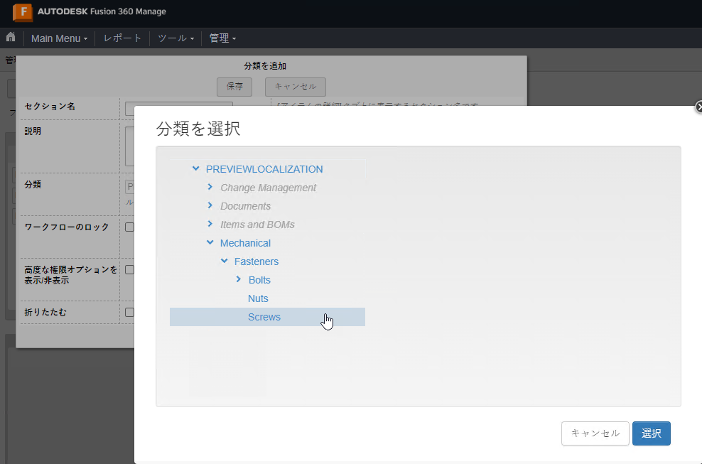

[アイテムの詳細]に分類セクションを追加する
  1. [分類を追加] をクリックします。
    [ワークスペースのレイアウト]ダイアログの[分類を追加]ボタン

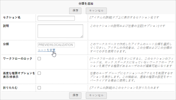

  2. [アイテムの詳細] タブの任意のセクションと同様に、分類セクションを設定します。[分類を追加] ダイアログで、セクションの詳細を入力します。
    [分類を追加]ダイアログ
  3. 既定では、分類マネージャで定義したクラス構造の最上位から分類が開始されます。分類セクションを入力するユーザは、指定したルートの下に表示されている任意のクラスを選択できます。ルートを変更すると、ユーザがカタログの作成を開始できる分類ツリー内の位置が変わります。分類構造内の別のサブクラスを開始点として選択するには、 [ルートを変更] をクリックします。
  4. [分類を選択] ダイアログで、ルート クラスを選択し、 [選択] をクリックします。
    [分類を選択]ダイアログ
  5. [保存] をクリックします。分類セクションがフォームの最下部に追加されます。分類セクションは任意の位置に移動できます。
  6. [レイアウトを保存] をクリックします。
注: [アイテムの詳細] タブに追加できる分類セクションは 1 つに限られます。

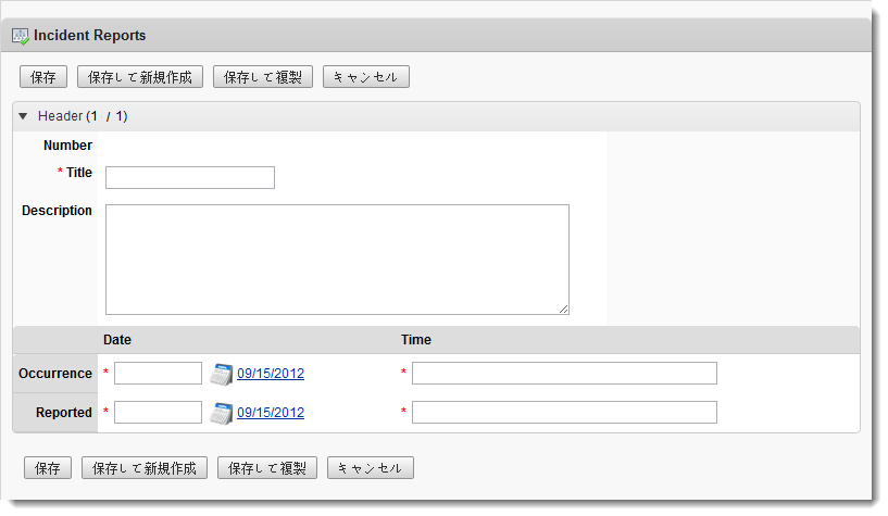

[アイテムの詳細]タブで完成したフォームを表示する
  1. [メイン メニュー] で、開くワークスペース名をクリックします。
  2. ワークスペースのヘッダで、 [新規作成] アイコンをクリックして新しいワークスペース アイテムを作成します。
    完成したフォームを表示する
: この例では、新しいアイテムを保存したときに[番号]フィールドの値が自動的に生成されます。

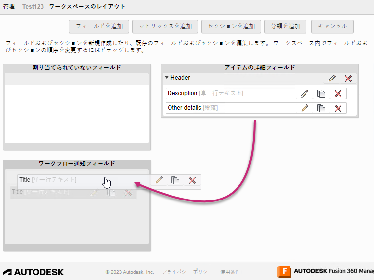

ワークフロー通知に含めるフィールドを選択する
ワークフローまたはリビジョン管理ワークスペースを使用したワークスペースの[アイテムの詳細]フォームでは、電子メールで送信されるワークスペースのワークフローの通知動作に含めるフィールドを選択できます(「通知動作」を参照)。
  1. [アイテムの詳細フィールド] から [ワークフロー通知フィールド] にフィールドをドラッグ アンド ドロップします。マトリックス内のフィールドを含め、任意のフィールドをワークフロー通知フィールドに指定することができます。
    通知を追加
    注: 選択したフィールドが [ワークフロー通知フィールド] にコピーされます。フィールドをワークフロー通知フィールドとして指定しても、フォームのレイアウトは変わりません。
  2. 通知電子メールのフィールドの順序を変更するには、必要に応じて [ワークフロー通知フィールド] コンテナ内のフィールドをドラッグ アンド ドロップします。
  3. 通知に含めないフィールドを削除するには、フィールドのコンテナの 削除アイコン アイコンをクリックします。
  4. 終了したら、 [レイアウトを保存] をクリックします。
重要: セクションまたはテーブルに割り当てられているフィールドだけをワークフローの通知に含めることができます。フィールドを含めた後に、 [割り当てられていないフィールド] コンテナに移動して戻すと、フィールドは自動的に [ワークフロー通知フィールド] コンテナから削除され、通知から除外されます。
