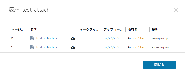

    添付ファイルの履歴
ファイルの旧バージョンをダウンロードする
ファイルを旧バージョンに戻す
  1. [履歴を表示]ダイアログで、ダウンロードするファイルのバージョンをクリックします。
  2. ウィンドウを閉じ、 [添付ファイル] タブに戻ります。
  3. 既存のファイルを選択します。
  4. [...] をクリックし、 [新しいバージョンをアップロード] を選択します。
  5. 手順 1 で保存したファイルのバージョンをチェックインします。このバージョンがファイルの最新バージョンになります。
