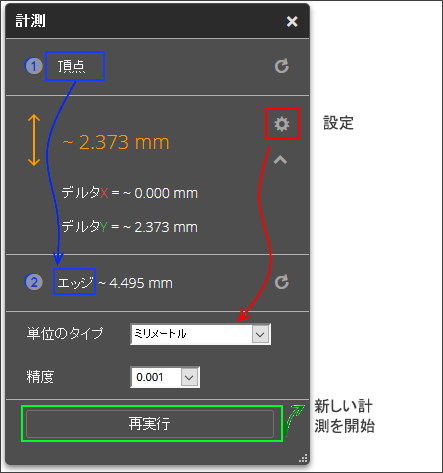

[計測] [計測]オプションを選択します。計測の始点をクリックします。計測の終点でもう一度クリックします。計測値が[計測]ペインに表示されます。
2D のデザインまたはモデルでは、次の計測を行うことができます。
  • エッジからエッジまで
  • 頂点から頂点まで
  • エッジから頂点まで、およびその逆
  • 角度
3D 計測は Fusion ファイルに使用できます。次のものを計測することができます。
  • 円弧
  • 面の面積
さらに、計測したパーツを選択表示することができます。[計測]ペインの [設定] をクリックして [分離計測] を選択します。デザインまたはモデルの残りの部分はグレー表示されます。
計測単位を変更するには、[計測]ペインの [設定] をクリックし、[単位のタイプ]ドロップダウン メニューから計測単位を選択します。
精度を小数点以下 5 桁まで設定することもできます。
計測する前に、必要に応じて拡大ズームします。
新しい部分を計測するには、ビューア内の他の場所をクリックして以前の選択を解除するか、 [再実行] をクリックします。

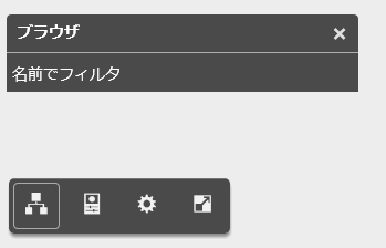

モデル ブラウザ モデル ブラウザを選択します。見たいパーツの名前を[名前でフィルタ]フィールドに入力します。
モデルの他の部分はグレー表示されます。
モデル ブラウザを使用してパーツを検索した後、そのパーツの部分を選択することができます。
選択した部分のプロパティを表示するには、[プロパティ]オプションをクリックします。
 デザインまたはモデル内の選択したパーツのプロパティを表示する場合に、クリックします。モデル ブラウザまたは左上にあるツールを使用してパーツを選択し、[プロパティ]をクリックします。
